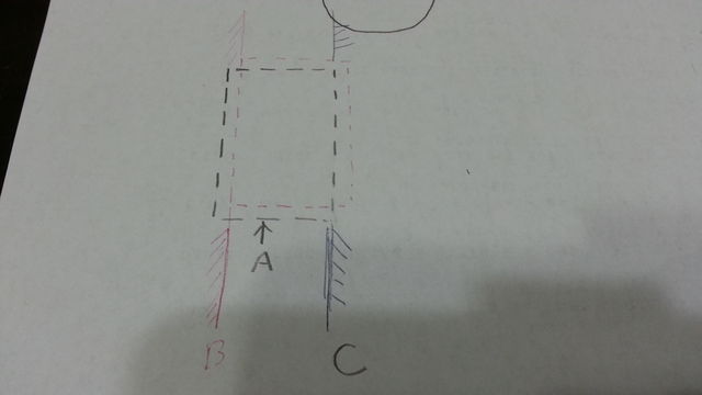

我曉得雖然面積不變就好,如果地況都一樣沒關係,難保幾年後又有人要鑑界,地政的一句以前測的難免有誤差;但現實情況有點復雜,下圖A的虛線是原本圍好水泥的田埂,若接受這次測是紅色B虛線,B線上重圍圍牆,下次測量方式又變了,A才是正確的,C在線上圍圍牆,那A怎辦?想像在不同的地上會有多少問題衍生出來,我要的是給我地的確實界址,就一次,自己的,老家的,岳家的…被鑑界搞得一個頭兩個大 。
