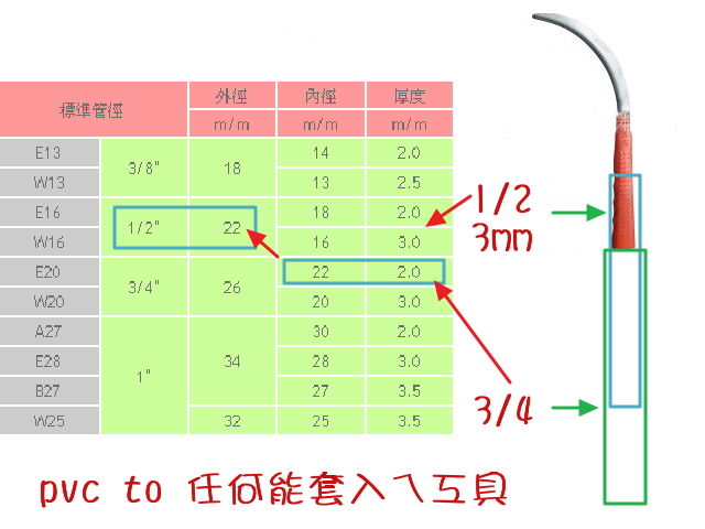

發表於 2013-8-26 21:31:58 | 顯示全部樓層
本帖最後由 kgtc23 於 2013-8-26 21:33 編輯
我種芭蕉,割葉子和轉臍是用25cm左右的白鐵鋸齒鐮刀,刀柄部分用3/4"pvc管20cm帶寬頭端,烘軟後套進10cm再留10m之寬頭尾端,加長就用2m左右的3/4"pvc管套著,輕+利+又好用,不用時加長水管就丟在芭蕉樹下防止太陽照老化,刀子藏在雨水淋不的地方.....用很多年了.....參考看看吧!

發表於 2013-8-27 08:26:16 | 顯示全部樓層
本帖最後由 sosee 於 2013-8-27 08:27 編輯
kgtc23 發表於 2013-8-26 21:31
我種芭蕉,割葉子和轉臍是用25cm左右的白鐵鋸齒鐮刀,刀柄部分用3/4"pvc管20cm帶寬頭端,烘軟後套進10cm再留 ...
我也是鐮刀套在PVC管.
鐮刀買便宜的. 塑膠柄的. 用電鑽於鐮刀及PVC管鑚洞鎖螺絲釘(2支)加強固定. 外再纏包膠帶5-6層.
只專用於整理及去除香蕉葉.花.果...
一支已用2年.還很好用.

發表於 2013-8-27 08:58:17 | 顯示全部樓層
就....看圖說故事吧!
我最近很懶...有圖有真相...沒事就是亂畫圖...
要配合的好ㄛ!...
別買錯管子了...
參與人數 2威望 +20 收起 理由
