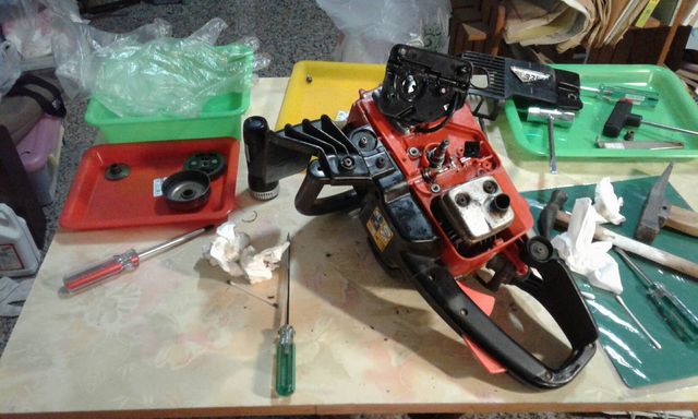

請大家幫忙看一下,機子是tanaka ecs-3350d
這是拆的情形。
前兩週鋸了幾棵樹,週末有空剛好拆解保養一下。
離合器拆下,

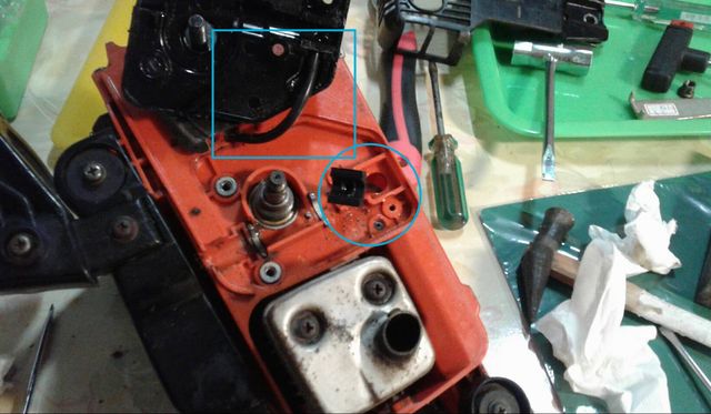

然後,拆到鏈條油的部份,
「圈起來」的地方裡面是裝鏈條油的,這一條油管應該是鏈條油出油的地方,
請問一下,「框起來」的地方這條油管是啥用的呀?
有懂的朋友可以指導一下嗎?
謝謝!

發表於 2017-3-11 23:13:06 | 顯示全部樓層
moonlake 發表於 2017-3-11 22:06
這是拆的情形。
前兩週鋸了幾棵樹,週末有空剛好拆解保養一 ...
方形圈的是,機油泵浦傳送至鍊條導版的油管,
圓型圈的是進機油的油管,原理是介由引擎加速轉動,
來帶動擴張離合器傳動鏈輪,此時機油泵浦
(田中這款機油泵浦,外觀是塑膠外殼圓長形,上方為調整,中間是泵浦齒,下方是進油孔)
就會受到帶動傳送機油
當引擎不加油門時,鏈輪是呈現空轉(曲軸上有滾針軸承)就會停止供油
smhu + 20 太棒了!

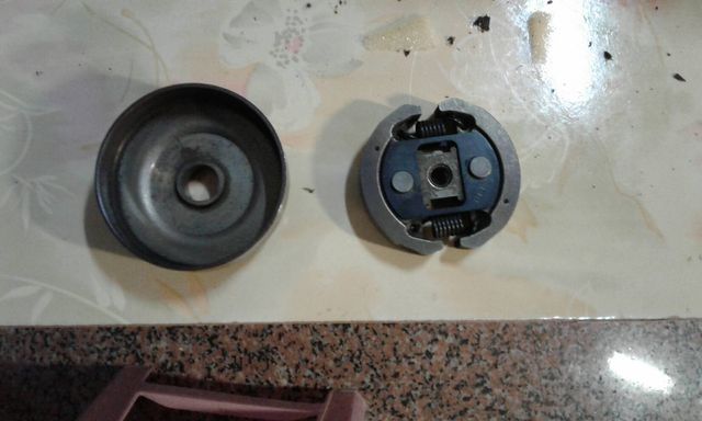

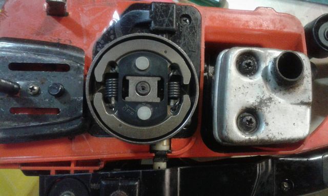

發表於 2017-3-12 00:23:43 | 顯示全部樓層
阿景 發表於 2017-3-11 23:13
來帶動擴 ...
再請教一下:
如圖所示,
這個離合器的來令片正常嗎?
因為沒看過新的,
不知道這樣有沒有磨到太薄?
謝謝指教
