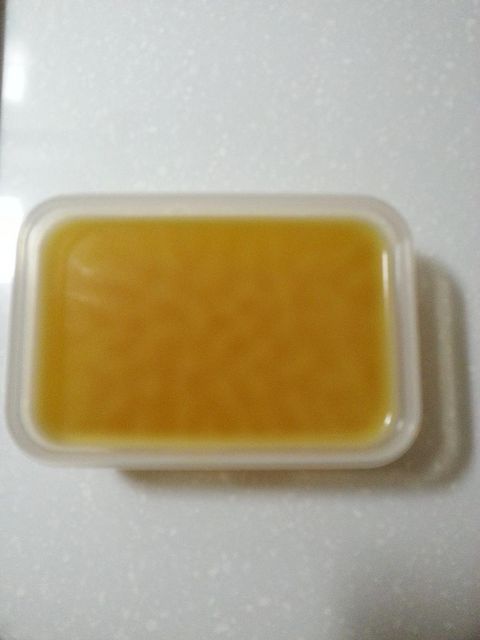

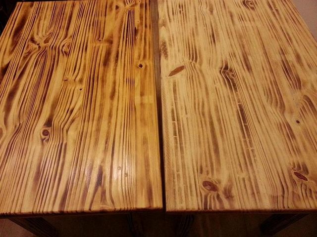

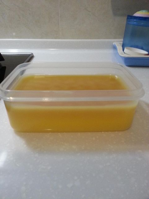

發表於 2013-10-14 10:39:17 | 顯示全部樓層
附上第一次diy蜜蠟照片和使用後的效果比較,用棕梠油做了好像比較油,不容易乾.
如果效果真不行.........只好看看還能做什麼用圖.
不知可否當成汽車蠟來用....
蜜蠟1:5.5棕梠油
松木桌上蜜蠟和未上蜜蠟
