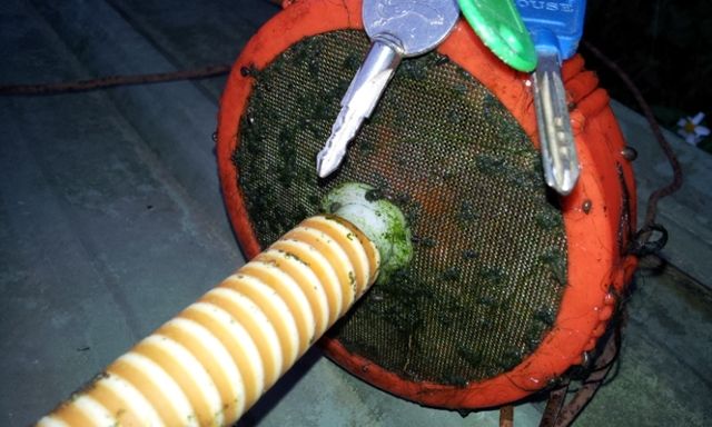

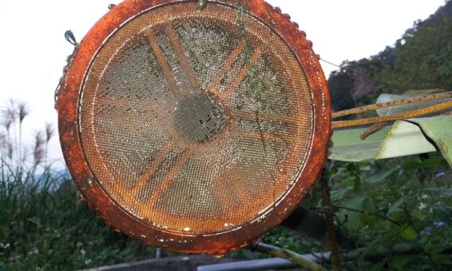

發表於 2013-11-1 10:14:24 | 顯示全部樓層
借版主板面請教各位大大,以下抽水用過濾器要去那裏購買(新竹)

發表於 2013-11-1 10:36:21 | 顯示全部樓層
本帖最後由 smhu 於 2013-11-1 10:44 編輯
avsimon 發表於 2013-11-1 10:14
最簡單的方法是網拍,較省的方法是到農機行...
不過那個看起來又沒有怎樣,為什麼要買新的?只要網子沒有破還有過濾功能的話,就將就著用吧...上面的污物可以用銅刷、牙刷...想得到的什麼刷都可以把它刷掉,如果有空壓機再用氣吹一下就只輸新的一點點了...

發表於 2013-11-1 12:24:10 | 顯示全部樓層
這個是好的已用了十幾年,因為好用好清理,過濾的水又是乾淨,現在因另一個池塘也要再加一個,不知去那裏找,謝謝Smhu大(網拍要用什麼關鍵字找ㄚ)
