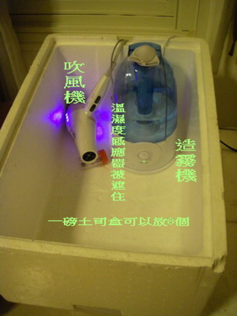

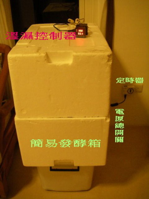

發表於 2013-12-19 22:15:25 | 顯示全部樓層
我的改良簡易型發酵箱
昨夜在極冷氣候下
如預期準確無誤發酵成巨熀S蔓越莓土司
配合定時器
在預定發酵完畢時關閉全部電源
緩和的回降室內溫濕度
(避免取出時溫濕度突變使麵糰塌垮)
清晨7:40順利烤好麵包
結論:1.簡易>>所有零配件隨時可以拆解回歸原來用途
         2.精準>>溫濕度完全在預定範圍內波動
         3.省事>>調好控制器與定時器 可以在選定的時間取麵糰
改善空間:1.箱子弄好看些
                2.整體花費可以再降(定時器420 控制器900 吹風機299 造霧機750 電線&插座等50)
展望:1.溫濕控制器增加可以多組自定模式(例如一次發酵與二次發酵條件不同 版大就用兩個發酵箱)
         2.或釵酗H可以做出本土專業型家用發酵箱

發表於 2013-12-21 08:55:56 | 顯示全部樓層
其實這組箱子轉90度立起來
蓋子當前門
側邊適當挖開可以再接幾個
可以擴充容量
