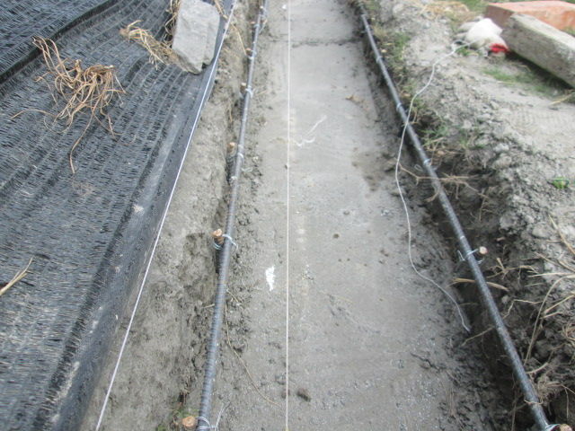

發表於 2013-10-10 20:09:19 | 顯示全部樓層
ey5701 發表於 2013-10-10 18:38
利用國慶假日.孩子可以幫忙.把進度加快.
先把之前的鋼筋放入排水溝.然後竄起來(如圖)
你知道“保護層”這玩意嗎﹖

 樓主| 發表於 2013-10-10 22:25:28 | 顯示全部樓層
rdmigo 發表於 2013-10-10 20:42
我一直在想...如果省一點..先打薄一點的底...
在把鋼筋給放下去...應該也不會比現況差....
您說的方法我也想過.可是我是個門外漢.
打底的厚度沒個準則.怕厚度沒抓準.水會
逆流.所以用U型鋼筋的抵當作標準厚度.
那水平就不會跑掉.另外底部的鋼筋固定住.
同樣水溝壁的鋼筋就一樣固定住.可以準備
往上升了.很期待. 對了.地13樓有提到.
在此再強調一次
這個手工排水溝是自己用想像來製作的.能不能成
功.還是未知數.製作過程中如果有誤.請指正.如果
可行.大家可以參考

 樓主| 發表於 2013-10-11 11:06:21 | 顯示全部樓層
ey5701 發表於 2013-10-10 22:25
您說的方法我也想過.可是我是個門外漢.
打底的厚度沒個準則.怕厚度沒抓準.水會
打底完成.立筋已固定.再來就是放樣(如圖).和立模
這過程和貍苳l差不多.只是規模小了釵h 完成後.
就開始水溝壁的灌漿(如圖)

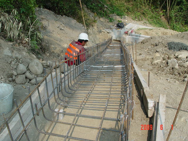

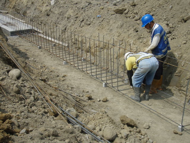

發表於 2013-10-11 12:57:15 | 顯示全部樓層
ey5701 發表於 2013-10-11 11:06
這過程和貍苳l差不多.只是規模小了釵h 完 ...
非專業做的也不好苛責什麼
其實現在網路弁鄎傿o達
要是你做之前先上網google一下圖片
結果會差很多
附圖是網路上隨便捉的

施工中

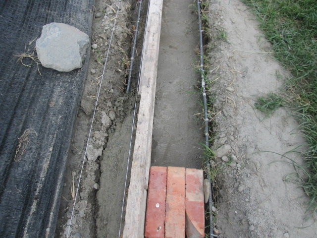

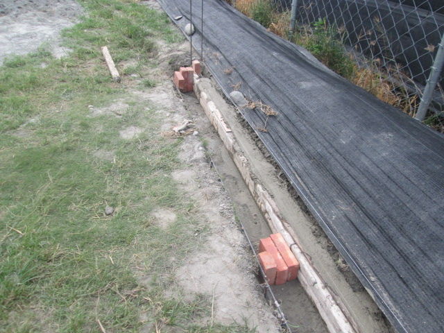

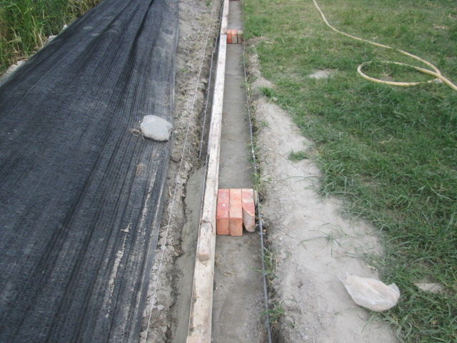

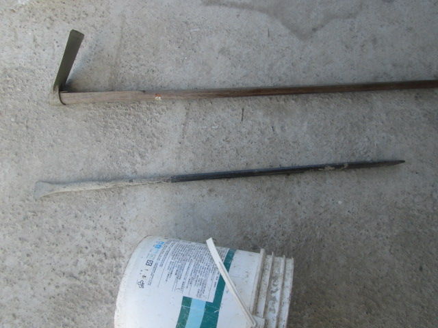

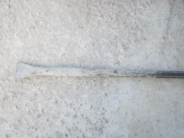

 樓主| 發表於 2013-10-11 13:59:20 | 顯示全部樓層
文川 發表於 2013-10-11 12:33
你都手工拌水泥砂石?
利害, 第一名給你
長約60公尺.寬約40公分.高15公分的水溝.
挖溝靠圖1.攪拌水泥.沙.碎石靠圖2.在桶子裡
用手攪拌圖3.再倒入排水溝裡.
我也很羨慕用小乖乖挖溝.請人來綁鋼筋.
教預拌廠的混泥土來灌漿.看看排水溝的規格.
您就知道.可行嗎?所以囉.辛苦一點.雖然腰快
快閃倒.還是要挖.手快酸死.還是要攪拌......
所以不是我想當第一名.是不得已的
