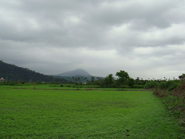

 樓主| 發表於 2013-10-18 08:08:34 | 顯示全部樓層
本帖最後由 tonychang 於 2013-10-18 15:57 編輯
上傳幾張我農地的周遭環境
/Users/changtungwen/Desktop/DSC08965.JPG/Users/changtungwen/Desktop/DSC08957.JPG
