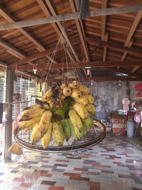

發表於 2013-10-18 14:06:45 | 顯示全部樓層
本帖最後由 og2h 於 2013-10-18 14:11 編輯
放一旁的車輪,弄一個香蕉吊床.
很簡單,一條鐵線用毛線編 ,就完成了.
至於真的要做大床..
步驟應該是這樣..
買萬年角鋼 10片..每片互相索住36度..10x36=360度剛好一圈.
所以就成一個十角形,類圓的底框.
大概3公尺直徑的床框 ,約買兩條角鋼來切.400塊..
螺絲50塊..
小弟有賣 0.45mm的不袖鋼絲 約#22..一公斤400塊左右..
0.35mm,一kg ,450...
五金行通常有賣 #18的不繡鋼絲,一公斤200.
這種很粗,可能要買5kg才夠用..
編法的話,隨便找個女生 ,說要編框住鐵框的毛衣.
應該都會編..
這樣不算人工工錢, 1000塊有找...
要做正圓圓環的底框的話,
可能要找做亞管或組合家具或鋁門窗的或彎管鐵工廠..
用大管套小管接成一個圓環...
這種價格可能比較高 .也很難找到..
