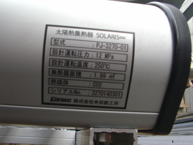

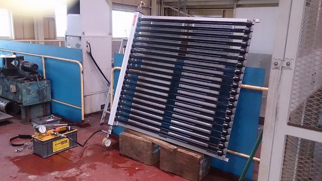

 樓主| 發表於 2014-7-15 08:36:30 | 顯示全部樓層
kidking110 發表於 2014-7-14 15:28
關於水垢和馬達壽命的問題,這點我是知道的,但廠商應該說馬達可以耐熱110度C,但建議溫度為60度C,避免水 ...
板子的本體構造是一樣的,將水改成二氧化碳(熱媒),經過交換,在寒帶可以抗凍。
