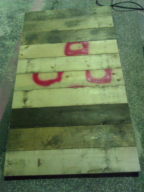

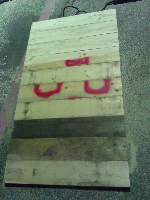

 樓主| 發表於 2013-12-16 16:28:21 | 顯示全部樓層

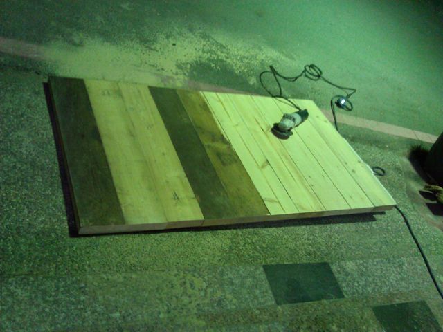

這片拼好一陣子了,拼的時候沒將接合面鋸平,所以兩兩間空隙就很大,並且還有點波浪狀,也不鳥了,本想買電動刨刀來整平,最後還是拿出"先打"
打磨後效果還不錯。
翻面繼續,"先打"真好用
雖然兩面約10幾分鐘就搞定,手也是很酸,今日在門口打磨,鄰居好奇過來看一下,跟我說:這樣也行,有在玩漂流木的,就知道"先打"真好用

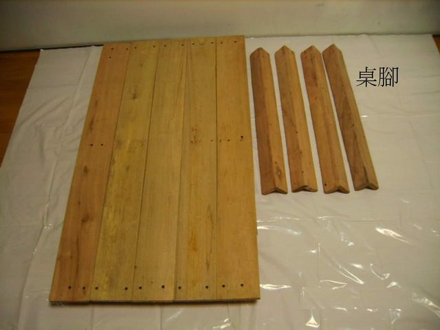

過幾天要製作桌腳了,但樣式一直在腦海中打轉,沒一各定案。

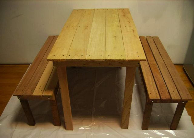

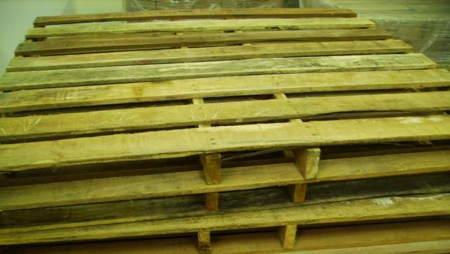

我住三重公寓.沒有大空間.有個小陽台
假日無聊也是作作桌椅給朋友

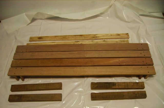

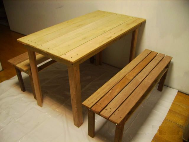

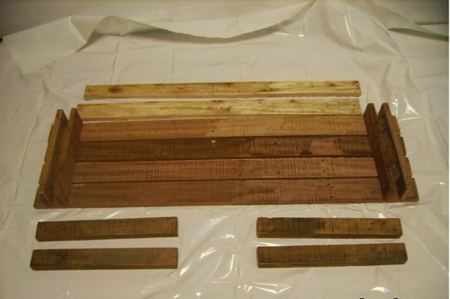

棧板變桌椅..朋友笑我無聊..我只是讓廢木料~生命再延續
這是我做ㄉ
1.原本棧板
2.桌子正面
3.椅子正面
4.椅子背面
5.椅子成型
6.桌椅成型

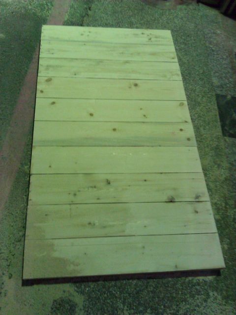

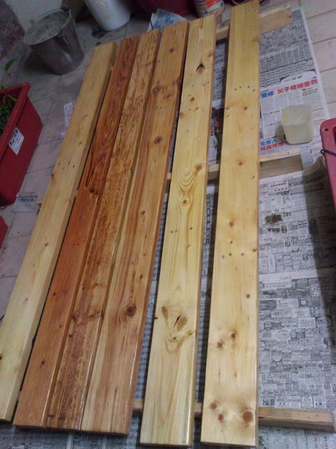

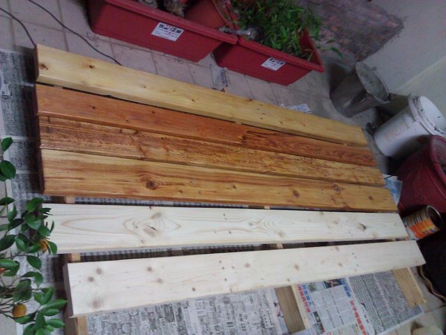

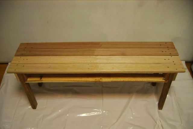

 樓主| 發表於 2013-12-26 14:56:33 | 顯示全部樓層
kidking110 發表於 2013-12-16 16:28
這片拼好一陣子了,拼的時候沒將接合面鋸平,所以兩兩間空隙就很大,並且還有點波浪狀,也不鳥了,本想買 ...
自己的工作桌,上漆和未上漆比較
上完漆
之前拆棧板的木料,釘孔用木塞堵住,使用"先打"拋光。
參與人數 3威望 +24 收起 理由

 樓主| 發表於 2013-12-26 22:53:44 | 顯示全部樓層
園丁23 發表於 2013-12-26 17:27
如果用油漆的方式,可以將~高劑量的甲醛~包覆起來嗎?
外行題問,笑小聲點
不是所有的棧板都有防腐,而且這樣厚的棧板也不是一般棧板,這是大型機具的保護箱,我在處理這批木頭的時候,木削還滿香的,反而是油漆比較毒,因為有機溶劑都含有甲苯。像這種棧板材,應該也沒人人會花大錢買植物性漆或蜜蠟來推。上漆是為了戶外防腐,風吹日曬雨淋比較不易腐化。
