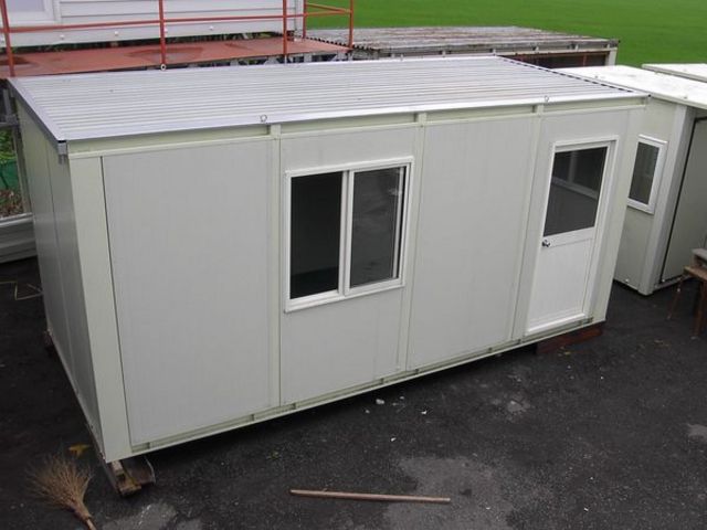

這種~~也是組合的
賣家不是我!
●新型、隔熱性佳的貨櫃屋
●非一般傳統貨櫃屋
●可任意更換門窗位罝及合併
●外牆及屋頂韓國進口隔熱板材,厚度5cm(鋼板厚度0.4mm)
●主體設備:粉烤鋁門900*2000*1樘 粉烤鋁窗800*1000*2樘 地板面鋪15mm夾板含防腐漆
●電器設備:吸頂式日光燈40w*1*2組 燈開關*1組 雙孔插座*2組(不含冷氣插座) 開關箱(110v/220v)
*運費依實際地點計算*

SOGO-K 發表於 2013-12-22 11:06
這種~~也是組合的
賣家不是我!
品牌、大小、價格大大可提供嗎?

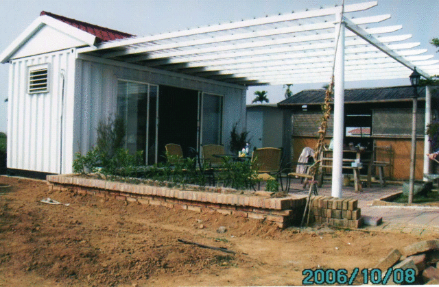

這是網路上逛到的貨櫃屋
