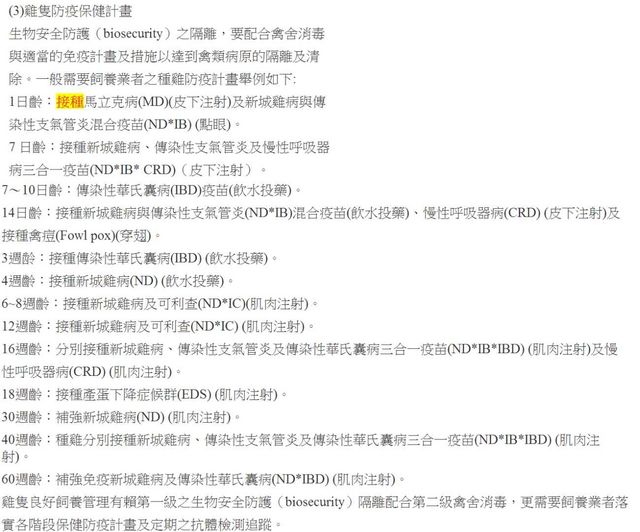

這是農委會雞隻防疫流程(也可能是舊資訊).感覺因該是相當老舊的防疫方式....因為還有不少是注射性質
根點眼.鼻.大概涉及商業利潤.一般業者都會國外尋求先進技術吧?
(也算試貼圖 )
自家養完全不作任何疫苗抗生素真的是(看天雞)...從小雞販買來的小雞.到育成大概有5成因該都算不錯吧?
然後我又有疑問了..(真抱歉..問題多因為我正自家養食用雞隻..)所謂合格疫苗是指?無殘留(無毒)or對人體無害?
還是有其它定義?有無飼餵天然食物達某成度疫病抵抗效果?(綠豆.菜頭.大蒜?).望有經驗者分享
不然看到自家小雞1隻接1隻死也頗難過的.特別是養了都快1個多月了..

發表於 2013-12-28 09:05:10 | 顯示全部樓層
本帖最後由 dazzles 於 2013-12-28 09:52 編輯
逍傻 發表於 2013-12-28 00:50
雞場飼養密度過高,空間充分利用,致病率也高,防疫也須更頻繁,如以前香港養雞場是好幾層的公寓式養雞場。
開放空間飼養量不多的牧場相對少用藥,重要的是周圍的環境控制,土雞與肉雞的雞糞較乾,蛋雞的雞糞較濕,各種飼料原料的消化不同,雞糞便還可回收發酵後自利用飼養。
開放空間的配置也是一大問題,雞隻與羊、鵝吃草的方式與牛用鐮刀割的方式不同,它們會把草心啄光,如此一來,草原復原期會比較長。
