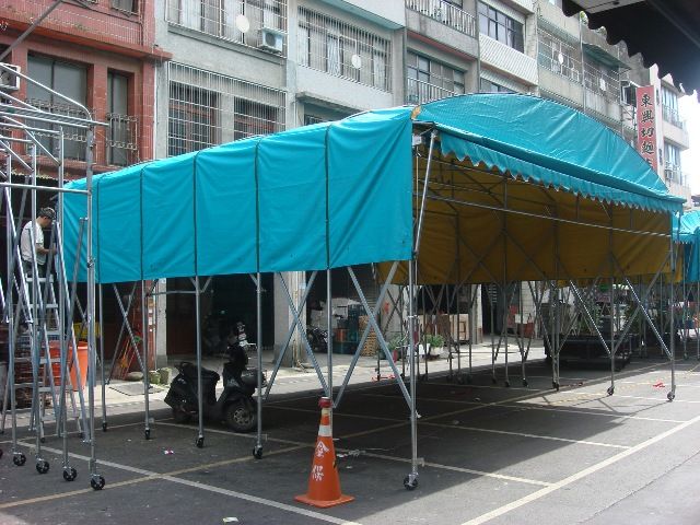

發表於 2015-3-29 21:16:13 | 顯示全部樓層
直接買現成的會不會比較方便且比較省

 樓主| 發表於 2015-3-30 21:51:28 | 顯示全部樓層
野孩子農夫 發表於 2015-3-29 21:16
直接買現成的會不會比較方便且比較省
有些東西要用過才知道差在那裏
如果要長久使用,建議要選熱浸鍍鋅的
管壁較厚,且不易生銹省保養
這是活動車庫比不上的
原先也是構想買個活動車庫來玩
沒想到當時活動車庫賣最大的是個做當鋪的
滿口髒話順便問候長輩,就打了退堂鼓
再來則是為了以後自搭溫室做準備,先練習一下
陰錯陽差就做了這個樣子
使用到目前為止,覺得尚可
期待各個好點子的提供
如有先趨者的試用並po分享,那就是網友之福囉!
