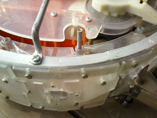

 樓主| 發表於 2014-3-4 09:34:23 | 顯示全部樓層
jacky-cmc 發表於 2014-3-4 00:48
使用前有先裝保留過久已失效的玉米種子跑幾圈,以確定種子出粒順暢, 但因為其他的種輪孔都比較小一點所以沒 ...
調一粒二粒的撥片,是在機器上面的
下午去農舍餵雞的時候,再拍照片上來給您參考

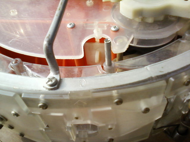

 樓主| 發表於 2014-3-4 23:51:01 | 顯示全部樓層
jacky-cmc 發表於 2014-3-4 13:19
唉, 偶的機器包裹內連說明書都沒看到呢, 只有一張刮損的cd片而已
調間隔用好像有另附6顆螺絲, 鎖上 ...
刮損的cd只是廠商的DM,沒有使用說明
我們都是去廠商的賣場看的
http://trade.taobao.com/trade/de ... eID=471170949689978
網頁上有寫的很清楚,如果還有不了解的
可以一起來討論喔
你那調一粒二粒的撥片在這張相片
就是那個缺口內側的白色塑膠片
往上撥,不會擋住種輪,就會下二至三粒
往下撥,就會擋住一半的種輪,就只下一粒
您可以試試看

發表於 2014-3-5 01:21:53 | 顯示全部樓層
donfang嫂 發表於 2014-3-4 23:51
刮損的cd只是廠商的DM,沒有使用說明
我們都是去廠商的賣場看的
http://trade.taobao.com/trade/detai ...
呵呵, 原來撥片長這樣, 位置在這裡啊, 明白了, 謝謝
