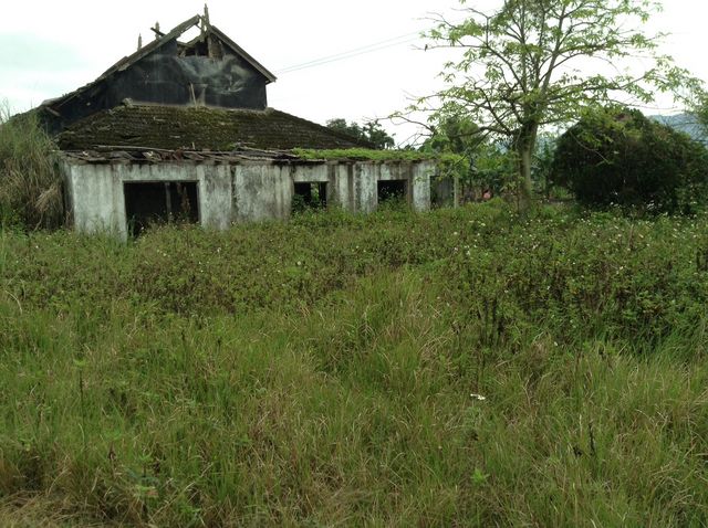

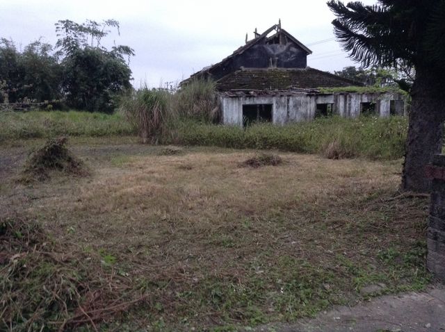

發表於 2014-4-11 13:04:39 | 顯示全部樓層
今年1月購買東林的除草機,直到上個月底才有機會第一次使用,
割草前樣子
除草後
因為沒有使用其他割草機的經驗,無法比較,
但是我覺得東林的電動割草機重量輕、好上手、沒有油味、
解決了我這種害怕把汽油背在身上的困擾
雖然價格比汽油割草機貴一些
但是我覺物有所值,值得推薦。
