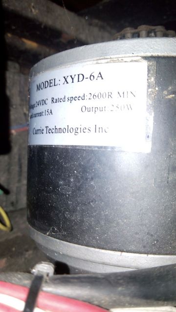

就說是小馬力的啦,12v-7ah*2
樓主,您的個性電動車會跑不動有沒有可能是您買錯電池?幾年前我本來想自己改腳踏車前輪裝電動,
去買電池(總代理的店家),業者跟我說電動車的電池要用深放電的,可能就是能輸出大電流給馬達的,
後來我沒改..,這資訊您參考看看.
(另外一個可能是,不知道您電池是並聯還是串聯?也許馬達規格是24V的而您並聯給它12V的電?電動
車的馬達有的甚至是吃36V的,要三顆電池串聯!)

電動機車  電壓 有 12V 24V 36V 48V
這型 應是直驅皮帶.

小海豚 電動滑板車
這是非常早期的車種
七年前就有了
大概都是 24v,250w  到350w
入門者 可以買來玩玩.
好處就是可以折疊..
配件網拍都有賣..
壞掉都買的到零件..
這個是專門外銷歐美.
所以椅子很高,除非改過,才會比較貼地..

剛剛去看了一下馬達,還真的是250W的
