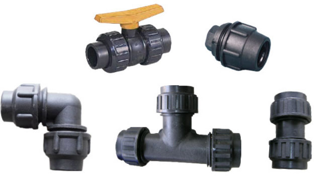

 樓主| 發表於 2014-4-2 12:29:10 | 顯示全部樓層
本帖最後由 copy 於 2014-4-2 12:42 編輯
FlyNews兄,感謝您的說明!
就在剛才因您的說明,
長距離用hdpe管到水塔前再轉pvc來用的決定.
6分管材價格其實差不多,hdpe 80元/4米,南亞pvc3mm 約75元/4米.
桃園廠家報6分直通接頭70元,彎頭100元.
運費~貨運說4-5捲hdpe管,順路送要1500元.
接頭及運費是不便宜!
如果訂購pvc管,這邊商家會幫忙送到農地.
一吋pe直接頭我們這邊農機行也是賣55-60元.
另外,搜尋市面是有pe用的帶閥門接頭,桃園廠方說只有進口的一個竟要幾仟元!
下為各式pe接頭(鎖緊式)供大家參考,熔接式對我們小市民應是無能為力.
閥門接頭,管尾塞,彎頭,三通,直通.
Simple Life  隨心所意 自由自在

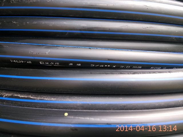

 樓主| 發表於 2014-4-17 12:25:38 | 顯示全部樓層
管子送到了,拜託一下貨運司機就算我煞米速1000元,HDPE真的是高品質水管.
接頭我買了4種,其中轉PVC的部份,有單閥門轉內牙,轉6分外牙的方式.
對鎖直接頭~楊經理告知在PVC端遇較高壓力時會脫落,最方是用牙接的方式好.
給大家參考.

發表於 2014-4-20 03:12:45 | 顯示全部樓層
copy 發表於 2014-4-17 12:25
copy大能否逐ㄧ說明圖中各種接頭的名稱及轉接方式。
謝謝
