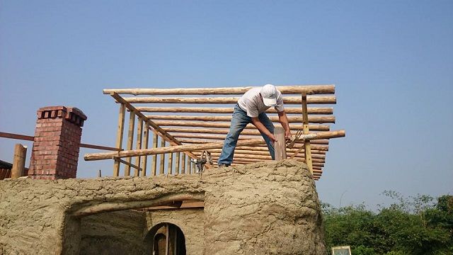

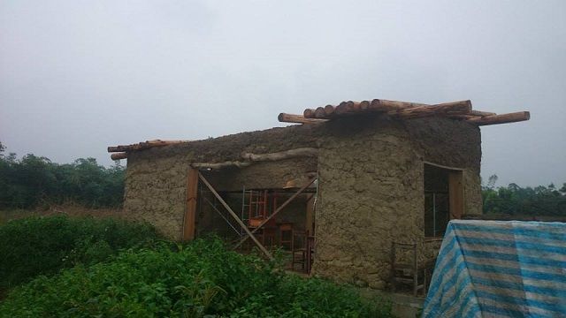

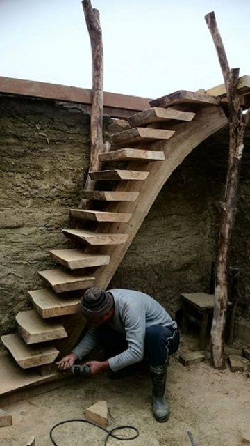

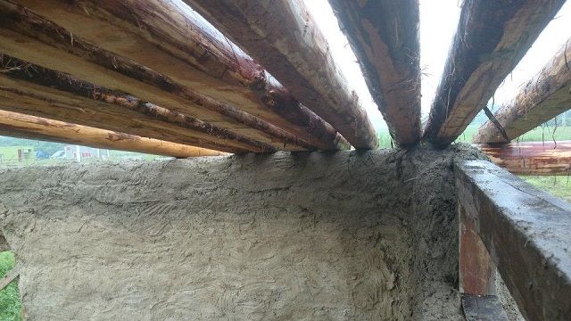

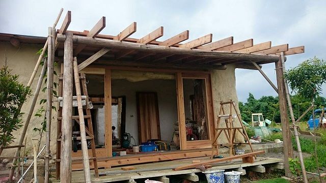

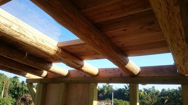

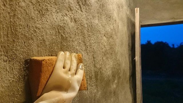

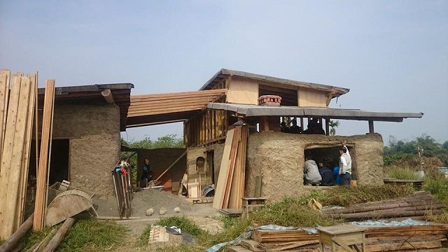

這幾張是2014~2015的幾張進度照片。
即將封頂
開始上樑
上樑位置近拍
龍骨梯安裝
另一廂房的屋頂施工
屋頂內部近拍
屋頂封頂暫告一段落

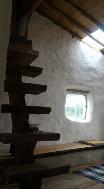

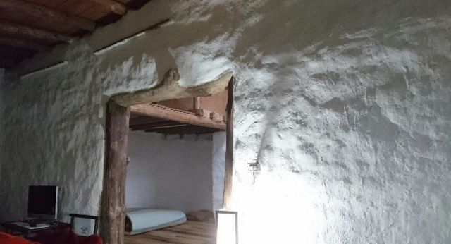

內牆粉光
客廳入口
客廳側窗

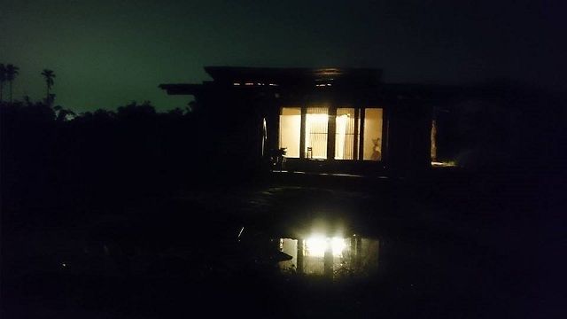

客廳前小池塘映照著室內燈光

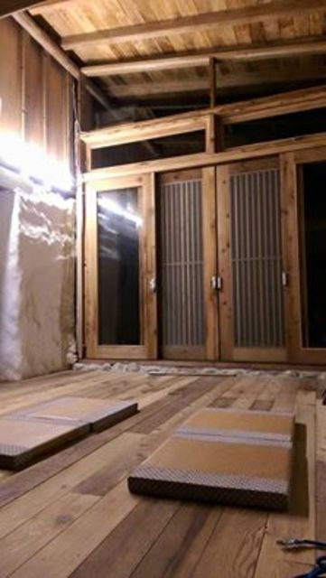

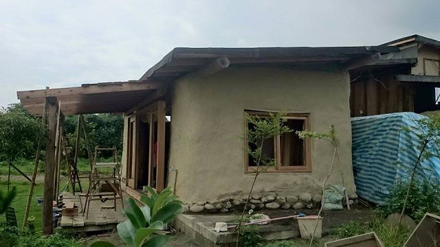

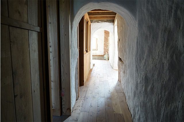

時間快轉一下,因為中間有段時間我沒空去幫忙,所以有些照片不是我拍的。這土建築興建過程有遇過颱風暴雨喔,很多很多故事發生在這裡,但故事細節要聽主人自己介紹比較精采啦。

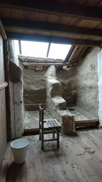

室內一隅(大部分採間接照明)
室內一隅(大部分採間接照明)
室內一隅(有天窗採光)
走道
廁所預定位置

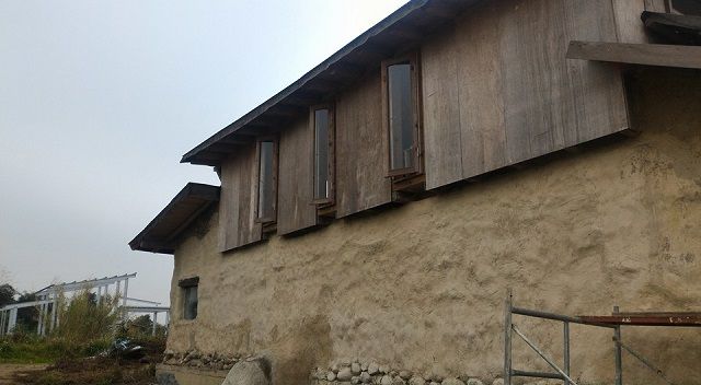

屋側(可明顯看到一樓為土建築,小閣樓為木構造)
右側廂房屋頂露出一點點的磚造煙囪,是室內土炕座椅的排煙煙囪。

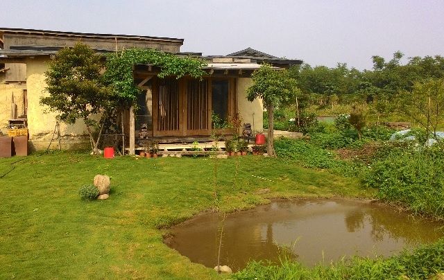

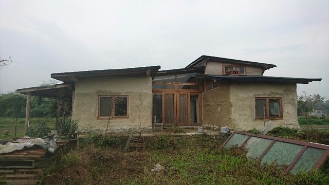

 樓主| 發表於 2016-4-21 10:01:51 | 顯示全部樓層

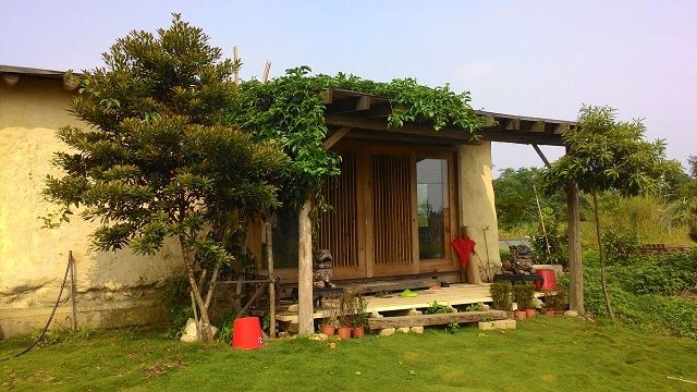

前幾天去拜訪這位朋友,順便告知網友想參訪土屋,所以等相關細節討論出來之後再來邀約想參加的朋友囉。
以下是土屋入口近照。

發表於 2016-4-21 10:08:19 | 顯示全部樓層
他的水池也很讚。。。

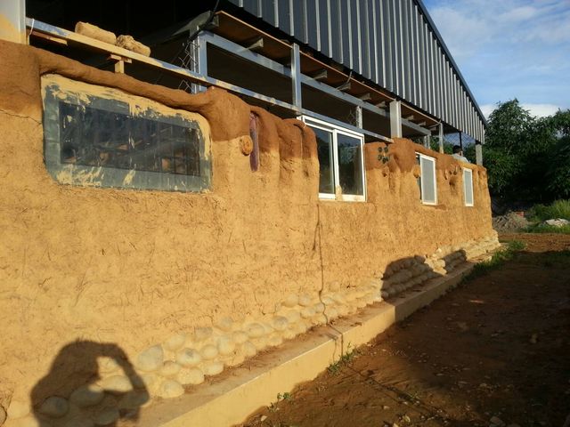

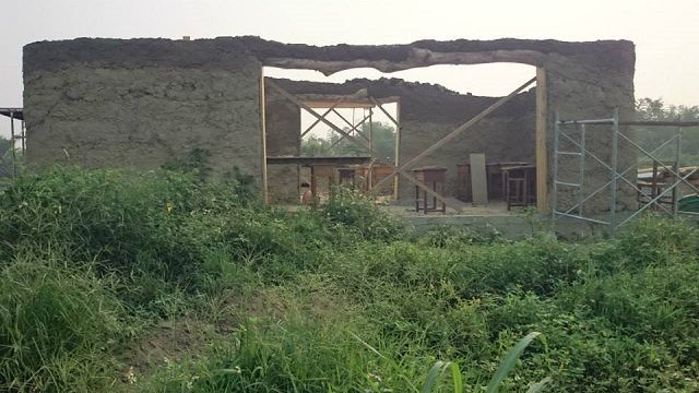

 樓主| 發表於 2016-8-12 11:19:39 | 顯示全部樓層
本帖最後由 Casa verde 於 2016-8-12 12:29 編輯

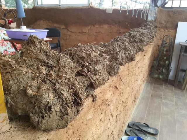

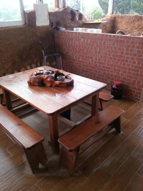

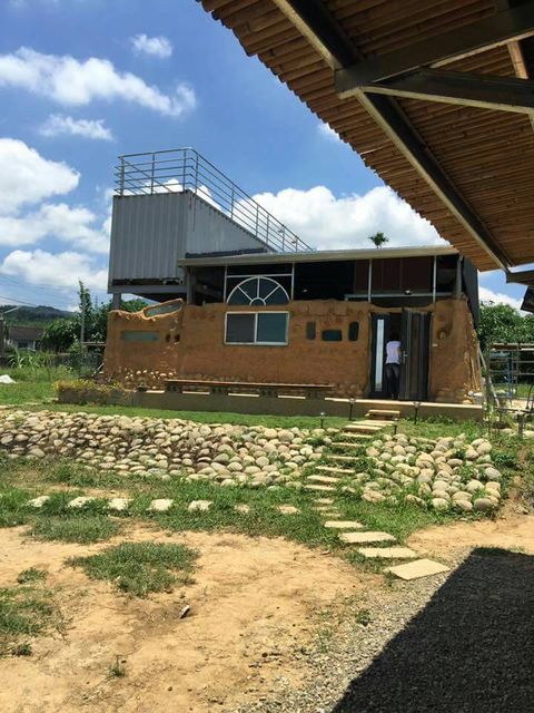

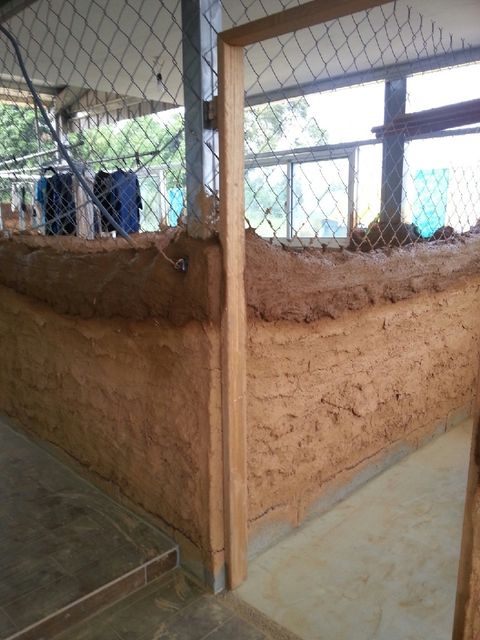

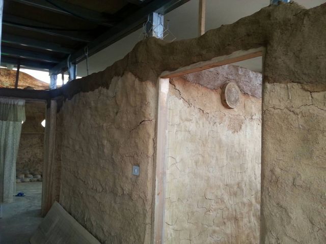

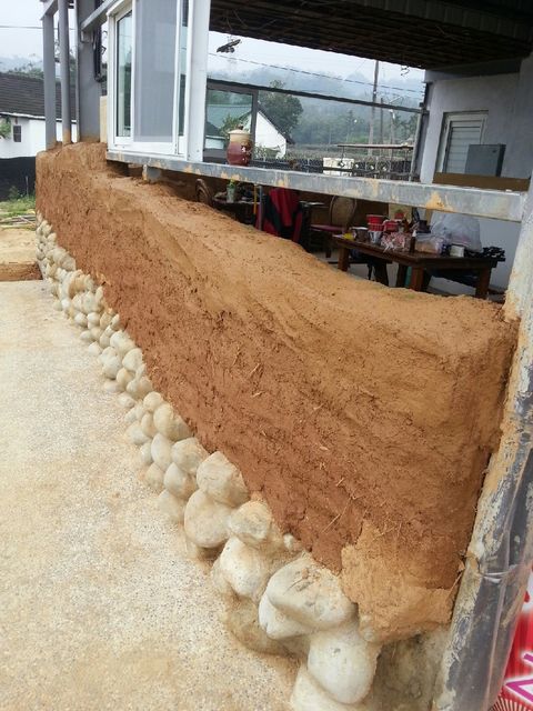

這邊有另一個土建築的案例,考量興建過程防雨及入住時間壓力,所以先採鋼構搭建屋頂及臨時居所(貨櫃屋),外牆與隔間內牆則自己用土團慢慢堆疊,這是個摸索的過程,也考驗著意志力,目前外牆即將封頂,先恭喜這戶人家囉!
隔間內牆厚度較薄所以本來上半部埋鐵網以強化結構,但後來發現有點多餘且不方便疊土,所以後來把上半部鐵網剪掉,也方便嵌入其他造型變化。
朋友送屋主的彩色玻璃板,透光後有很漂亮的光影。

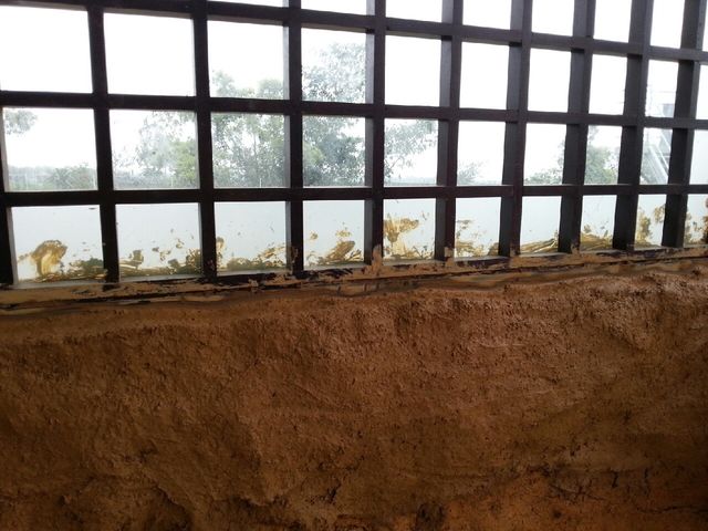

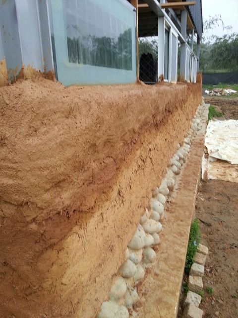

下兩張拍攝時間是尚未與窗框接合時拍的,後來發現黏土乾燥收縮時有拉動窗框導致稍微變形,所以黏土比例與窗戶選材很重要,會建議先預留窗戶位置,等黏土乾燥後再修飾窗戶安裝位置並裝上,若採木窗更佳。(屋主經驗談)
蓋房子...不難,只是....比較麻煩。

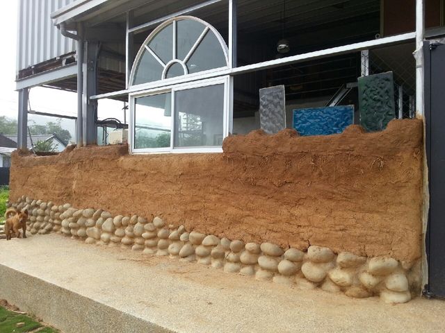

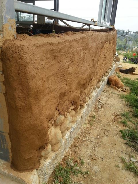

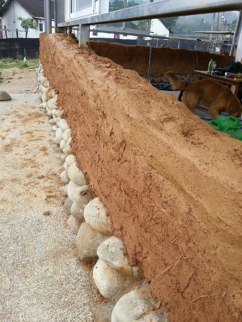

 樓主| 發表於 2016-8-12 11:21:34 | 顯示全部樓層
本帖最後由 Casa verde 於 2016-8-12 12:25 編輯

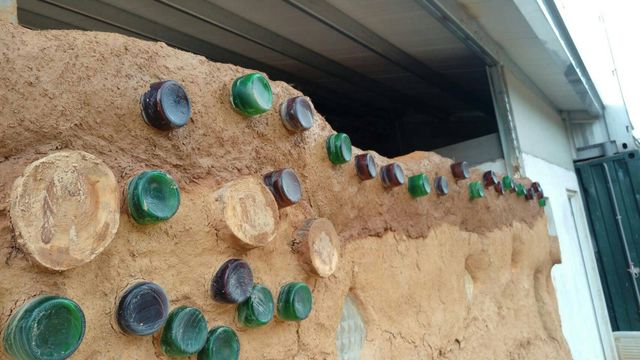

基地剛好有黏土,所以所有內外牆的黏土都不用買,挖起的坑剛好當生態池,一些採光玻璃都是朋友送的,有些是回收的,牆壁頂端有放了一排酒甕(不是下面照片中的綠色啤酒瓶,那是採光與裝飾用),據說以後小孩結婚時會用到。
雖西曬但室內不熱,土牆的隔熱效果相當明顯。
貨櫃屋以後會變成儲藏室,上面是星光觀景台。
