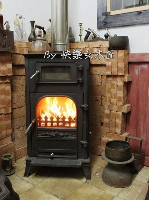

沒有錯就是烤箱!

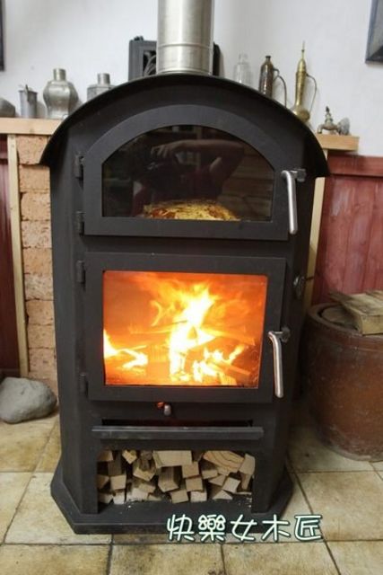

當初因為美觀所以沒有選下面這一台多弁詴IZZA烤箱鑄鐵壁爐
為了實用性~平台燉煮~就沒有選下面這一台多弁鉦{代PIZZA烤箱壁爐

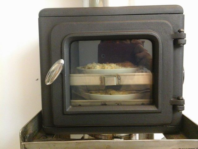

之後就有點後悔!因為每次用炭火烤東西都會弄到到處都是灰,就很想有不會弄到煙也不用包鋁箔紙更沒有灰的烤法!本想與楊小姐協調以二手爐方式更換有烤箱的壁爐!之後楊小姐丟推薦我有外掛式的烤箱!
所以就敗下去了~烤箱6000元~但是已經沒貨了!
如果再向楊小姐要求進貨應該還有機會購買!
烤箱不錯用可以升溫到350度!烤雞腿都會聽到~茲茲叫~雞皮也會脆脆的喔!
但是這個烤箱有三個缺點!!
1.烤箱有點小~因為是雙層設計所以烤食物不會碰到煙!寬25CM深25CM高21CM~可放兩個烤盤
2.烤東西時,藉由熱度加熱食材所產生的味道及油煙會留在裡面,不會被煙囪帶走,一開門就通通跑到房子裡!
正想辦法是不是要在內部鑽個洞浪煙囪吸力把油煙帶走!上述兩款烤箱都有吸廢氣的弁鈳寣I
3.減少煙囪效應40%!正如之前所說,內部為雙層設計,所以煙經過烤箱後如同走入分岔的小路!所以煙囪效應減少很多!以前燃燒入材都不會有煙跑出來,現在都要以神速之姿將木材放入才不會有煙竄出!
我的煙囪總長11公尺~就有如此明顯的改變!
所以要裝還是要多多考慮!要不然就請楊小姐尋求原廠改善缺失囉!
相信一定會更好用!

發表於 2014-3-24 11:18:05 | 顯示全部樓層
謝謝您的回答
如果有這樣的問題
可否改為利用煙囪幅射熱
外圍圈起來
中間是煙囪兩邊是烤箱
這樣就ok了
烤箱外層四周放隔熱材
下方開一小孔
煙囪上方開一小孔
這樣就可將油煙排出
下方進氣大小可控溫
供參考

 樓主| 發表於 2014-3-24 19:13:42 | 顯示全部樓層
飛雪魚屋 發表於 2014-3-24 11:18
謝謝您的回答
如果有這樣的問題
可否改為利用煙囪幅射熱
謝謝您的回答
如果有這樣的問題
可否改為利用煙囪幅射熱
外圍圈起來
中間是煙囪兩邊是烤箱
這樣就ok了
但是這樣就不夠熱了,也熱的不均勻!我的烤箱外層是鑄鐵,內層是鋼板,所以吸熱效果非常好,爐外溫度計150度,爐內就有250度!
所以包圍法可能行不通!
烤箱外層四周放隔熱材
下方開一小孔
煙囪上方開一小孔
這樣就可將油煙排出
下方進氣大小可控溫
供參考
但這樣有一個風險,就是煙可能會跑出來!在烤箱內上端鑽幾個洞就可以利用煙囪的煙囪效應把油煙帶出去了!
只是現在還沒有做,還在研究!

發表於 2014-3-25 12:59:57 | 顯示全部樓層
我的疑慮是即使裝有付烤箱的壁爐
在烘烤的時候油煙會不會瀰漫室內?
烤食物噴濺出的油脂是會不會累積再烤箱壁面很難清理??
還請有使用過的大大們解惑
96
1539
1539
 樓主| 發表於 2014-3-25 22:21:41 | 顯示全部樓層
幸運草 發表於 2014-3-25 12:59
我的疑慮是即使裝有付烤箱的壁爐
在烘烤的時候油煙會不會瀰漫室內?
據賣壁爐的楊小姐說,有烤箱的壁爐是有排油煙的功能,我的外掛烤箱沒有!
烤箱內部的油漬其實不需要清洗!因為是鋼板這樣還有防鏽的功用,而且每一次燒壁爐就會讓烤箱高溫而蒸發油漬,行成保護膜哦!
