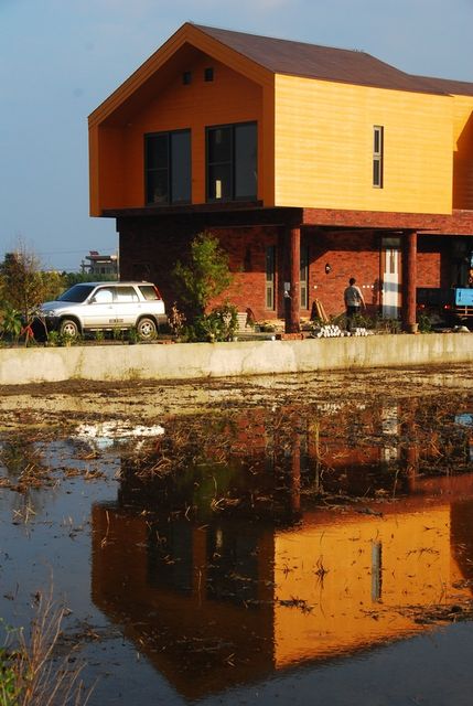

發表於 2014-4-6 21:13:21 | 顯示全部樓層
我就是屬於無屋簷施工
來談談我的經驗參考一下
當出設計無簷不是為了容積率考量
純粹為了造型原因(不喜歡凸簷造型)
但無簷確實會有雨滴/遮陽/污染/西曬熱度~因素
但這些都可以靠設計性工法克服及材料
目前已住進約半年多
經過幾個颱風
倒也無太多上述問題
倒是鋁窗以上掀式是必要選擇(防雨潑入)
找對建築設計及適合的建築材料
都是很好農舍規畫!!

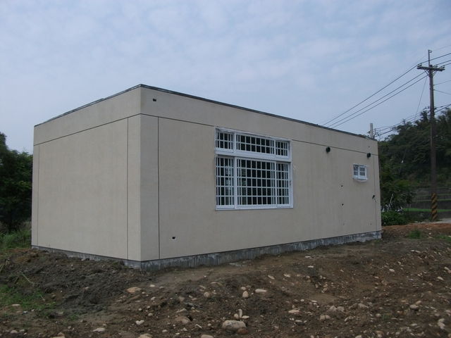

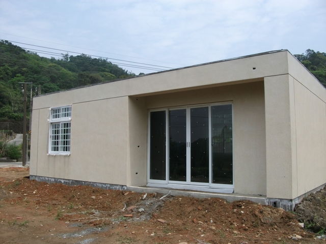

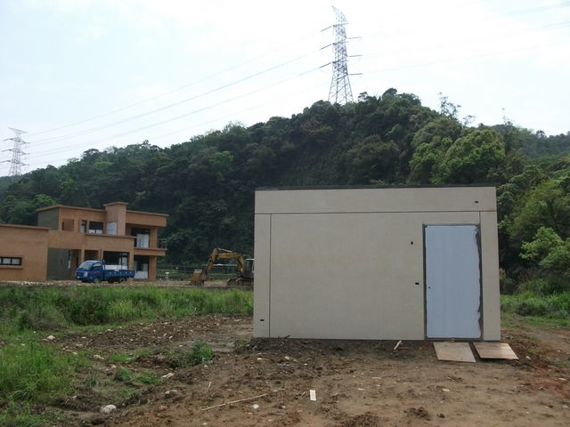

111024
發表於 2014-4-7 09:39:04 | 顯示全部樓層
本帖最後由 brown發哥 於 2014-4-7 09:53 編輯
這兩天在附近繞逛
剛好看到這家興建中的資材室
--無屋簷、無窗楣的
感覺上怪怪的
像一個水泥貨櫃屋!

 樓主| 發表於 2014-4-7 09:52:39 | 顯示全部樓層
brown發哥 發表於 2014-4-7 09:39
這兩天在附近繞逛
剛好看到這家興建中的資材室
--無屋簷、無窗楣的
它沒尖屋頂~ 不好看啦~~

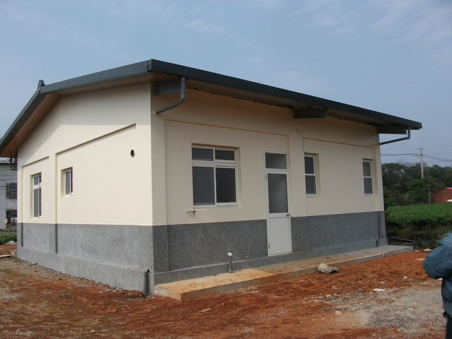

發表於 2014-4-7 11:52:28 | 顯示全部樓層
這間也是新建中
好像看的順眼一些
因為用鋼瓦斜屋頂
價格還更便宜些!
