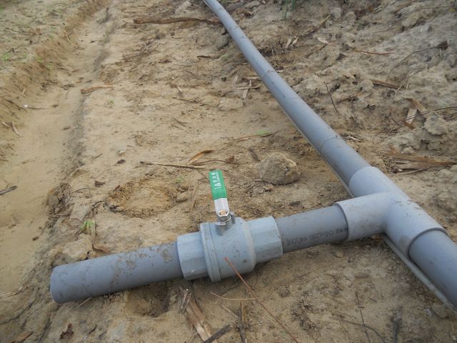

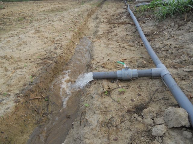

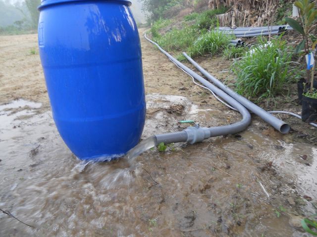

 樓主| 發表於 2014-4-11 08:26:03 | 顯示全部樓層
本帖最後由 kuocc24799 於 2014-4-11 11:37 編輯
水管安裝到田裡後,依需要加裝三通,以利灌溉.
分出來的水管再加個開關,就可以控制水量了.
開關只開一半,看這個出水量,師傅所言不差,果然馬力足夠,嚇嚇叫!
水管尾端也要加個開關.如果需要90度連接的話,應該用個彎管接頭,但是
師傅忘了帶,只好用噴槍烘彎.
如果要用淹灌的方式,就將4米的水管一隻一隻套上,就可灌滿整塊田.
如果要用噴灌的方式,就另外加裝黑色的噴帶.
這是開關完全打開的出水量,很快的整片田都淹了.
林行悅 + 15 太棒了!

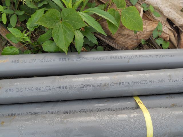

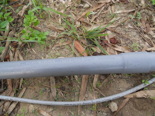

 樓主| 發表於 2014-4-11 08:34:50 | 顯示全部樓層
本帖最後由 kuocc24799 於 2014-4-11 08:42 編輯
水管的尺寸有兩種,都是4米長,差別在管徑,這是52mm的.
這種是50mm的.
不知為何兩者的價格差別甚大,52mm的1支230元,50mm的1支120元,奇怪ㄟ.

發表於 2014-4-11 08:54:13 | 顯示全部樓層
CNS標準不同另50mm是"非自來水用"
kuocc24799 + 10 感恩啊!

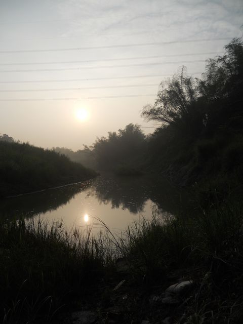

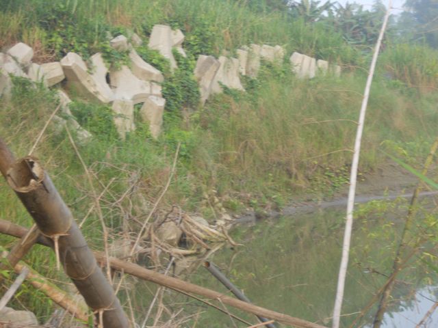

 樓主| 發表於 2014-4-11 08:59:57 | 顯示全部樓層
鄰地邊坡的消波塊,竟然懸在半坡上,可見水漲起來的高度絕對嚇死人.
今天霧比較沒那麼濃,6:30晨曦中的菜寮溪,逆光的關係,所以拍成這樣.

 樓主| 發表於 2014-4-11 09:01:02 | 顯示全部樓層
Vincent_Lo 發表於 2014-4-11 08:54
謝謝告知,原來如此.
