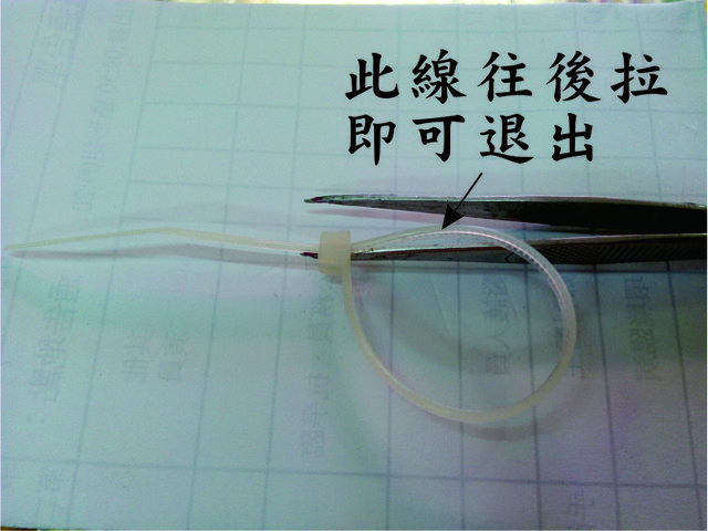

發表於 2014-5-12 00:26:08 | 顯示全部樓層
束帶綑綁,一般只用一次,剪斷之後打開丟棄沒用了。
如何毫不損傷的解開這束帶再利用?各位腦力激盪一下。
如果沒人知道,再公布答案。

發表於 2014-5-12 11:00:33 | 顯示全部樓層
本帖最後由 fon0310 於 2014-5-12 12:30 編輯
用尖嘴捏子從內往外插入束帶孔.再拉束帶往後即可.這也是跟網友學的.參考看看!
