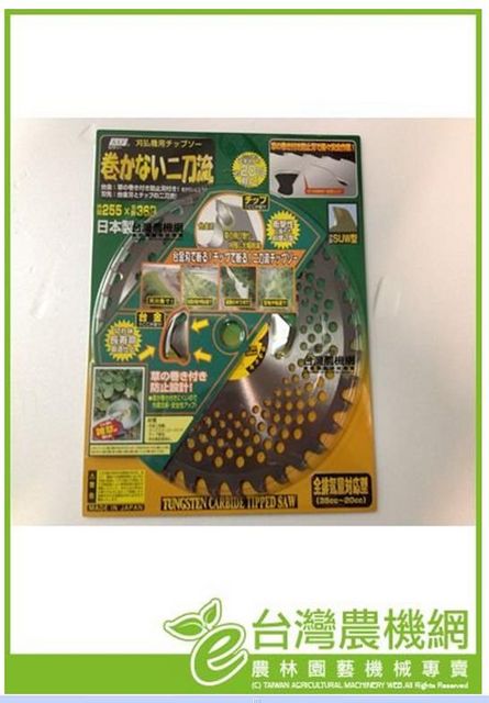

tck7737 發表於 2014-5-8 19:00
請教   **雙刀流圓鋸片**    是怎樣的鋸片 ??
這是台灣農機網的小林鐵工雙刀流刀片:
http://goods.ruten.com.tw/item/show?21303255435227
