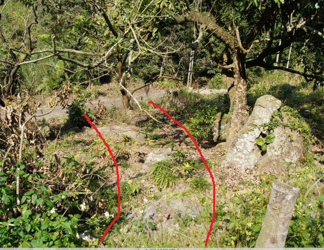

這種路面容易出現雨水的徑流,,也就是大雨時路面也是形成河流。在路面多處做些順流導溝(可以導入溪溝之處),定時清理路面小導溝。這樣就可以維護到比較好的地步。自然順流有時候連路面都會蝕溝消失。
那棵樹應該是土中水已飽和,山溝侵蝕路面水也在這裡沖激。這裡的樹適當裁低會有助於防止傾倒。

山林大不愧是山林達人!如果我早在這裏貼文早知大樹要修『順流導溝』要先做,這幾次的大雨就不會讓我的樹倒路坍啦!昨天下到河溝仔細觀察的結果前面幾顆樹的確要趕快修掉鋸婑,因為底部河邊泥土幾乎被大水掏空半顆樹根!所以如果沒有優先處理往上游一顆顆相繼倒坍是早晚難免?
樹長到這麼大以前為什麼不會掏空呢?往回推的結論是:
1.今年的前梅雨瞬間暴雨量比往年大。
2.上游社區持續加速開發,山坡地人工景觀化的結果保水性就差得多了,大雨一來山溝水位漲得一年比一年快,當然雨一停退得也快?
3.小時候這片山林谷地佈滿池塘和梯田,就算大颱風雨的山溝水位也沒有現在的午後雷陣雨那麼大?
4.現在大家都是埋水泥管溝導水,把自己地上的水很快的就匯流導向下游,所以我這個『比較下游』的水溝一定會水位快速上升?
講到『順其自然』果然不是辦法,幾次大雨之後必定面目全非?現在我知道要『順著自然流向開闢小導水溝』!否則路很快就不見了?

路面導溝的數量越多越好,這樣可以分攤侵蝕的速率。等導溝有個深度後,再用不織布舖在導溝上頭,路面長草之後穩固效果更佳。沒導溝植草效果就打折

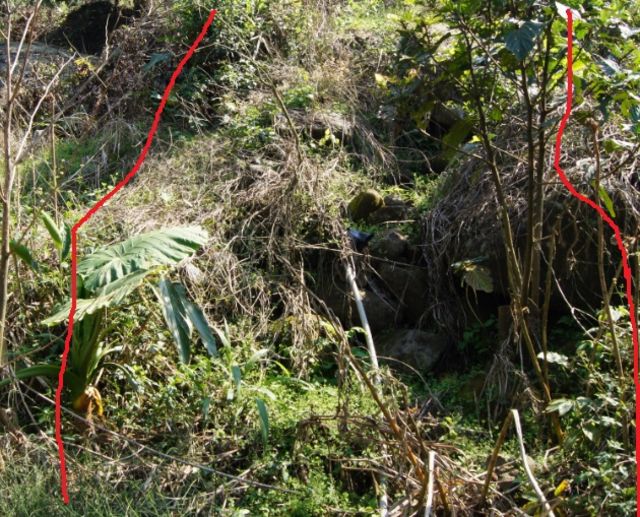

  我們的地上有很多這類的溝, 我都叫它"水路".
  溝的兩旁, 我什麼都不做(其實, 別的地方也都什麼都不做...), 有小鳥會幫我種山麻黃和駁骨丹, 也會有龍眼想冒險試試看. 我們的地勢約在山中央偏高, 往上看, 是橘子園, 而且地勢較陡, 所以, 山上的水很快就沖到我們這裏, 一個方向由雙影溪排掉, 一個方向就是從我們的地排掉.
  前幾週的雨, 我只看到雙影溪的水變多了, "水路"沒什麼變化, 我原本以為會有小溪出現, 結果沒有. 不知是雨不夠大, 還是排水很好, 除了水泥路上有部份地區汩汩流水, 其它一切安好.
  前人留下的梯田都很穩固, 石頭照著他們的經驗和觀察, 堆一堆就快上百年, 和大自然安全共處. 我也想繼續這個傳統, 希望安全和智慧能再持續傳承下去.
