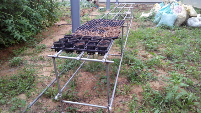

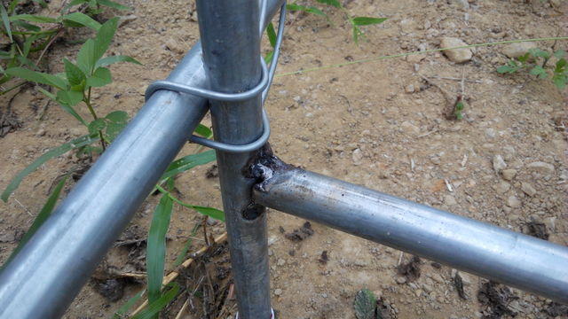

發表於 2014-5-11 20:51:15 | 顯示全部樓層
我的處女作,育苗盆架,6米長、70公分高、68公分寬。
慘不「能」睹的焊接傑作:
pari + 10 哈
