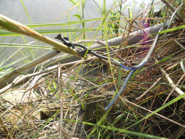

第三個圖,這應該是快速接環,把白繩解開,接榫左右二個扣環往另外一個方向扳,就可以拉開二個配件,讓二者分離。

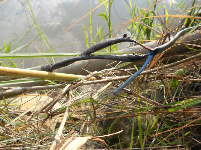

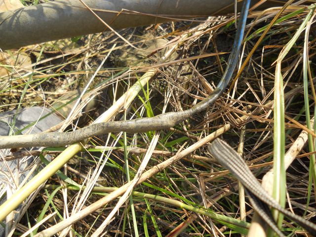

今天一早依照smhu大大教導指示,沿著藍色電線摸索,果然找到了電線連接處.
先拆掉黑色膠布,因為找不到膠布頭,頗費了一些奶狺~出現第1條線,竟然什麼都沒接,難道是地線?Y哉!
露餡了,原來如此,這個簡單,給它喀嚓一下,就OK了.

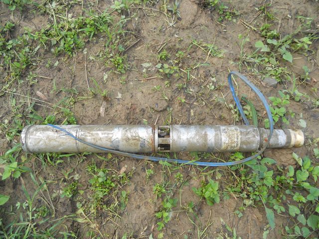

與水管連接處如16888大大及nbb大大所言,將拉環往側邊一扳,就鬆脫了.
整隻馬達就長這樣子,貴是不貴,但還蠻重的,希望不用常拆,否則累死人.
