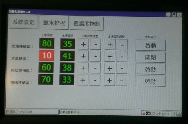

主機送來了
基本上,還是大家熟悉的微軟作業系統...
上面只是我隨便做個樣子看看板面怎樣配置才好去點按鈕
還很多機制要規劃,這種嵌入式系統和廠商還得配合
比較讓我苦惱的還是用電的問題,因為設備有人用220有人用110,所以目前考慮送電進來只要是採用110的,整套系統裝上去後,電磁閥就得選用110的,送220的進來那電磁閥就得用220的...強制轉換成110的搞不好不合乎需求....有些人要用大台的加壓馬達
倒是我只計畫設計一台加壓馬達的控制在上面,省得把系統搞大,畢竟專業農場不是我所想要的目標

 樓主| 發表於 2014-5-27 20:32:38 | 顯示全部樓層
smhu 發表於 2014-5-27 18:48
讓您困擾更多一點,制式的電磁閥是使用24VDC!
我是有規劃直流Power但主要是轉給別的零件用的XD
真的要全方位顧慮到,可能有的燒了XD

 樓主| 發表於 2014-5-28 10:04:33 | 顯示全部樓層
本帖最後由 dcage123 於 2014-5-28 10:14 編輯
cocacola 發表於 2014-5-28 08:39
特力屋不是有賣定時灑水的東西嗎? 同事就給我一個壞掉的讓我拆來玩,
業餘農作地要自動化好像只有灑水能做吧 ...
定時器當然,這是最基本,成本最低廉
其實這種嵌入式電腦,偷兒偷去其實也沒啥用途,因為它不是家用作業系統,裡面沒辦法給他隨便裝市面上的軟體運作,會去買這種產品的幾乎都是公司行號和設備商配合將軟體整合進去,偷兒的市場有限。不過還是會列管,像小弟有買一些偷兒很愛的產品,對方公司是送修時都會查詢是否被登記為贓物。當然不管怎樣被拔都是有機會的,但我覺得只能盡量讓對方銷不了贓。
整體來說是灑水沒錯...
主要還是把灑水這功能變得更智慧化些,省得有些時後烈陽灑不足,不該灑的區域又灑過頭這樣。在軟體控制上會想辦法比較貼近保持該區域的環境動盪。而且定時器不會出報表,電腦就可以出了,到底做了甚麼事情也比較清楚。如果像我這種假日農夫,農地又有網路的話,上班日那又可以遠端去調閱資料和控制。其實裡面還有很多可以做,像水箱水位監控那些。
後期的溫室環控應該也會弄出來....
不過連我自己也感覺整到後面很像大型專業系統
如果需求是純灑水我想是比不過定時器
但有要玩到4區以上的環境分別控制,我想應該比較會有吸引力。主機價格上可能因為採用了這種主機所以較貴,但在擴充周邊上就會比降低好幾倍了。
"不過大部分的使用者沒有軟硬體設計能力"
唉,這就是賣技術了,像我們請知名APP商開發一隻超小超小的APP(可以當作氣象APP那樣只是提供些資訊)...索價近200萬Orz...,要不是我們手上太多專案要趕得外包,不然自己開發1,2個月應該也能做完
