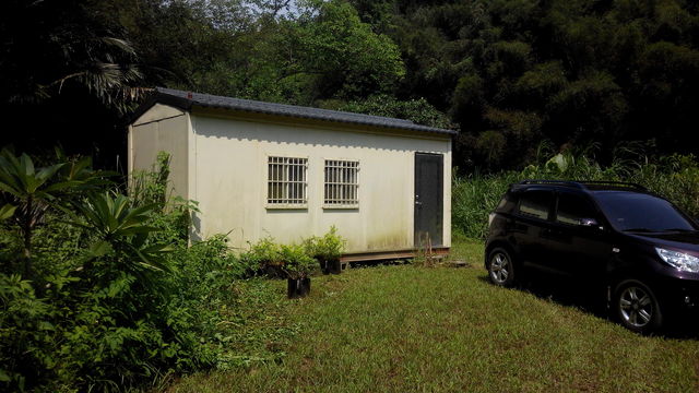

發表於 2014-7-14 08:52:46 | 顯示全部樓層
chi0525 發表於 2014-7-9 23:17
是啊? 原來沒有地基? 方便在不洩漏隱私的前提下 拍幾張地基 和 廁所的照片 給我們參考一下嗎? 謝謝您

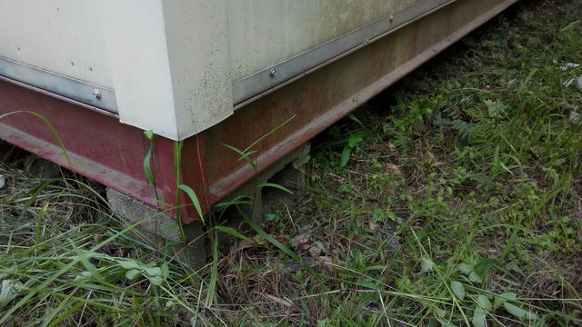

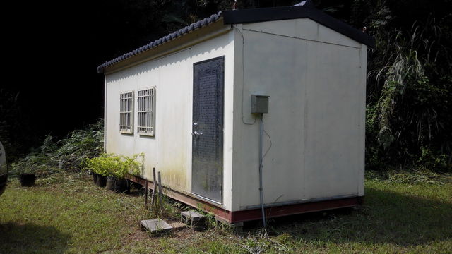

本週去特別照了些相,這組合屋尺寸略大於20呎貨櫃。
底部是H型鋼,注意一下屋頂四個角落有吊環,當初就是用吊卡車載來後,直接放到空心磚上。
空心磚放六塊,四個角落各一,長邊中間再各加一塊。

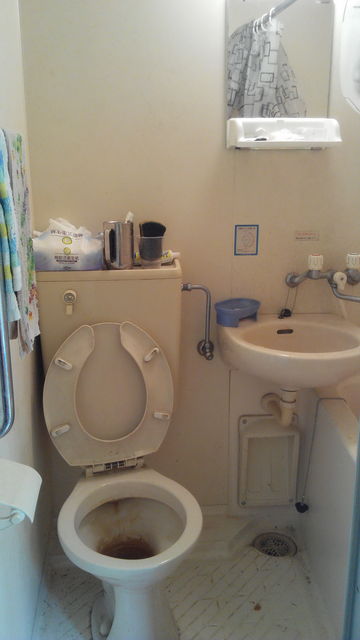

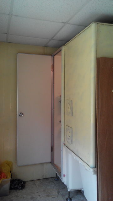

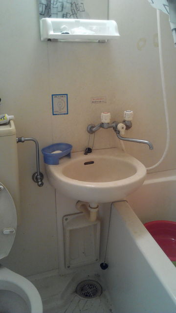

小巧的一體成型衛浴一套,尺寸為長142cm、寬105cm、高215cm,佔不到室內空間1/6。
從門外看進去,有抽水馬桶、洗臉盆,浴缸在臉盆右側。
留意一下,洗臉盆佔用到浴缸上方,水龍頭蓮蓬頭共用,空間用到極致,可見日本人巧思。
