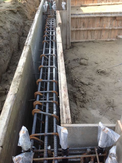

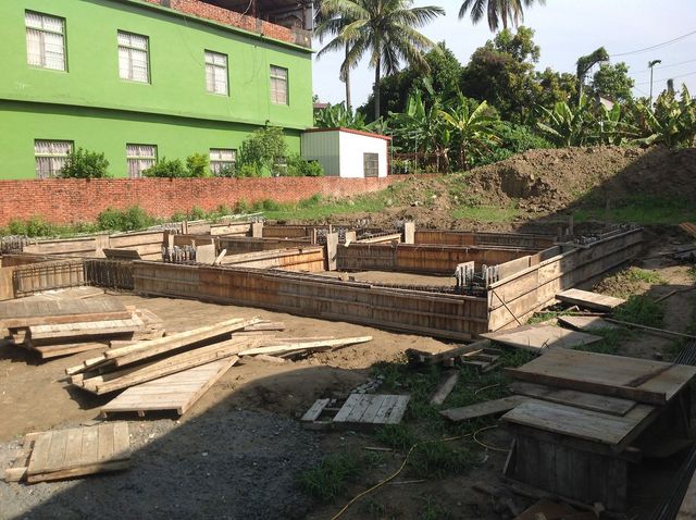

103.07.18        地樑模板組立
假日總算有空在上午就到工地巡察~也可以避開下午雨後的泥濘~
快8點了還沒人在工地~看來今天應該沒有安排工班~剛好讓我拍一拍照走走巡巡~
很勤快的把工地的一些垃圾撿一撿集中清理~並拿起鏟子把路緣水溝誘W的淤泥清除~
希望施工全程別給周邊鄰居造成太多影響~也希望能留下好的印象~

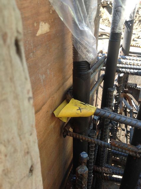

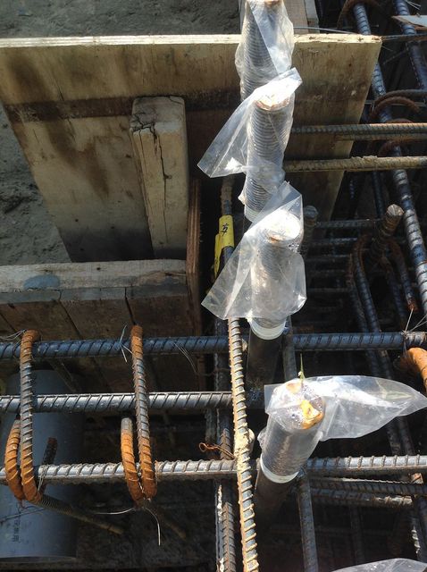

地樑的模板完成度大概有50%了...巡查的過程中有發現部分模板所預留的鋼筋保護層還不足~
也把照片傳給營造看~提醒營造要求模板師傅在收尾時記得修正~後續讓我們看下去...
待續...

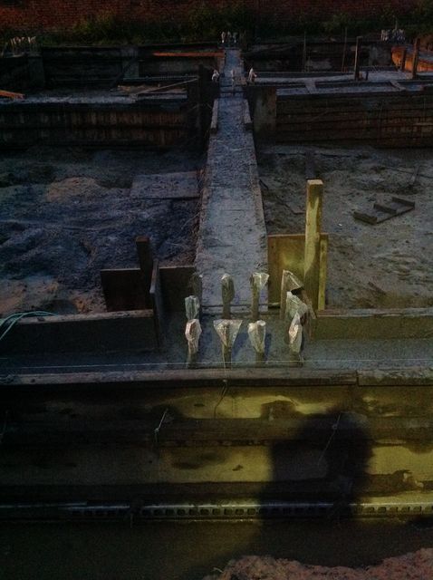

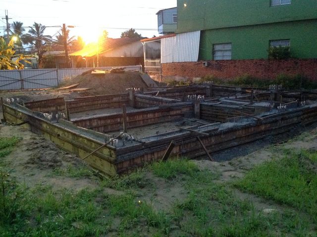

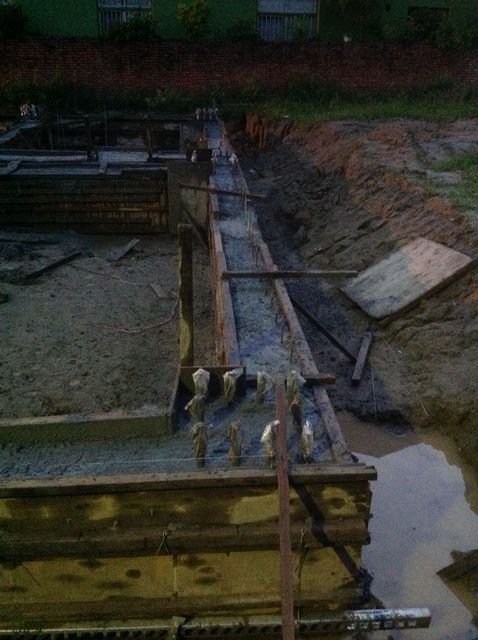

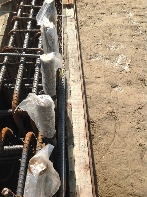

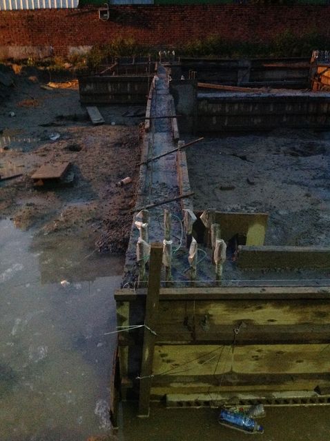

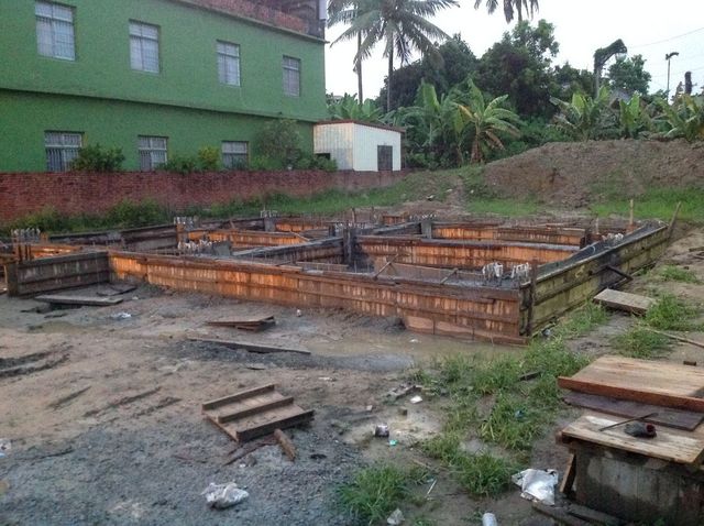

103.07.21        地樑模板組立、混凝土澆灌
今天到工地時已快要天黑~照片拍起來都有些模糊~如有傷眼還請多多見諒~
眼看"麥德姆"颱風侵襲在即~營造趕在風災來臨前~
上午完成地樑模板組立後續的進度~下午就安排混凝土車進場灌漿~
能在風災前達到預定進度~也讓我們放心不少感激不盡阿~
南向北視圖
北向南視圖~前面路邊有路燈~是以後我們晚上的太陽...
9號 8號 7號 柱子
6號 5號 4號 柱子
3號 2號 1號 柱子
祈求風災別帶來災害~天佑台灣~
待續...

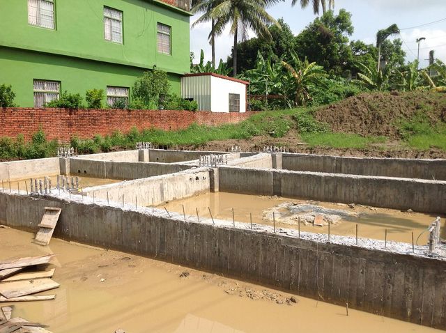

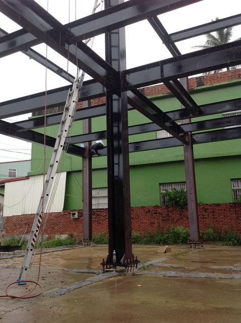

 樓主| 發表於 2014-8-9 19:47:01 | 顯示全部樓層
本帖最後由 hankuso777 於 2014-8-10 12:25 編輯
103.07.25              地樑模板拆除
103.08.05~08        基礎土方回填、鋼骨樑柱組立
近期天氣不穩定+工作比較忙~下班都已快天黑~也沒聽說有進度~所以也就沒往工地跑.....
直到8月9日,營造相約預於工地說明施工概況~
以下看圖說故事....
補上之前 地樑模板拆除後的照片~由於天氣因素地面有積水的狀態維持了好一陣子~
白天出太陽水退了...午後下大雨又積水...反反覆覆...

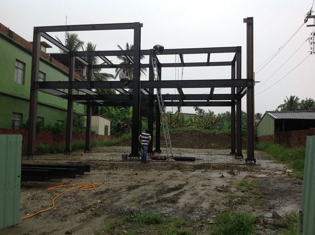

(8月9日)剛到工地就被眼前鋼骨結構的樣貌所震攝....這就是我們未來的家阿~
經過營造介紹與解說~可以看到旁邊地上還有鋼骨樑還沒組立完成~
今天天候不佳~天空還飄了雨~鋼鐵廠的師傅雨天不會進行電焊的工作~只能針對一些螺絲的細節做補強~
後續的工作會先輪到水電的部分進場施作~之後就是鋼網牆的部分了~
過了一會兒 鷹架 、鋼網牆 的老闆也應營造之約到工地現場勘查討論一番~
看來之後工地會越來越熱鬧了~
另一個角度~以後這個柱子(5號)就會聳立在屋子的正中央~目前規劃不包柱~所以已經先行漆成黑色了~
到這個進度小弟有個問題想請教版上前輩~
1.一樓地面在回填土方上面是不是 應該 (或者建議) 鋪上級配~才能達到 某些 特定目的呢?
2.馬上就到 水電 進場的階段~也是小弟很在意的部分~有沒有需要特別注意的呢?
待續...

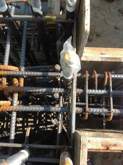

發表於 2014-8-10 09:24:53 | 顯示全部樓層
本帖最後由 照像機 於 2014-8-10 12:56 編輯
hankuso777 發表於 2014-8-9 19:47
103.07.25              地樑模板拆除
第三張照片 是不是房子中間的柱子?
放保特瓶的右側 基礎螺栓 是不是 都往外彎  還是照片角度關係  如果是螺栓往外彎  日後的施工品質要  "盯" 的更緊
而 "包商" 說的話 要打折 及 透過別人求證 其所言對乎?
還有 確認一下 FL 的 RC水泥 是 灌到 柱底板下 還是淹過螺栓 ?  您確認好 再回答   我再幫您推演 下去 會發生的狀況(心臟練強一點) 加油

發表於 2014-8-11 12:24:55 | 顯示全部樓層
本帖最後由 copy 於 2014-8-11 12:32 編輯
雨天有個好處,回填夯實省了些功.
柱子好像沒有看到剪力釘?
這些外露柱子在鋼網牆之後的灌漿會被混凝土污染,要再上一次防鏽.
建議留紀錄拍下所有細部特寫,多拍各角度就是了!
