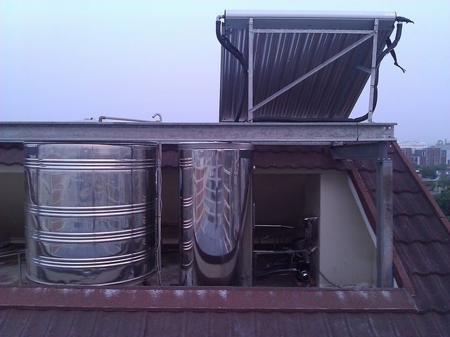

發表於 2014-8-25 21:19:40 | 顯示全部樓層
smhu 發表於 2014-8-25 07:40
沒有一家例外,因為以工廠來說這是最簡單的方法解决萬一儲熱桶內水溫不夠的問題...如果...如果有 ...
要看機種啦!我的太陽能熱水器集熱板只有一片,儲水桶400公升,從去年10月20日裝好到現在,手動加熱不超過10次,就算有加熱也不超過10分鐘,因為桶子裡面的水只是溫度不夠高,並非冰冷,稍微加熱一下就夠了,還有就算電熱也不會一整桶加熱,因為電熱棒在儲水桶上方1/3處,所以頂多也加熱上方的水。可能我的熱水管路較短,半個臉盆熱水就來了,沖馬桶都不夠。
圖為儲水桶,右側突出處極為電熱棒安裝處,直立桶有個好處,因為熱水往上,所以冷水從下方進來,比較不會將熱水給混冷了。
