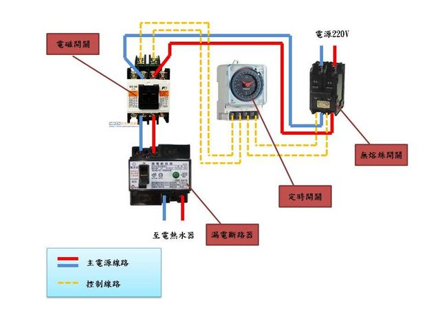

發表於 2014-8-27 11:53:04 | 顯示全部樓層
本帖最後由 m6895ing 於 2014-8-27 11:58 編輯
買個電磁開關比較安全
定時器的L1 L2 接電磁開關的線圈 A1 A2
其他就兩條接電源接兩條接負載

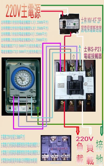

發表於 2014-8-27 17:58:18 | 顯示全部樓層
本帖最後由 ays9876 於 2014-8-28 08:25 編輯
參考看看,建議使用O型端子+絕緣套連接在漏電保護斷路器&定時開關&電磁接觸器。
控制電路使用Y型端子+絕緣套連接。
主電路220V安裝(3.5MM平方)
主電路(紅)經漏電保護斷路器接到電磁接觸器1L1
主電路(白)經漏電保護斷路器接到電磁接觸器5L3
主電路接地線(綠)與負載&定時開關接地線(綠)
220V/20A負載加裝漏電保護斷路器&定時開關&電磁接觸器接線圖

 樓主| 發表於 2014-8-28 16:44:17 | 顯示全部樓層
RE: 求救!請問一下有人會安裝定時器220V
本帖最後由 hinet2222 於 2014-8-28 16:46 編輯
ays9876 發表於 2014-8-27 17:58
控制電路使用Y型端子+絕緣 ...
m6895ing 發表於 2014-8-27 11:53
買個電磁開關比較安全
其他就兩條接電源接兩條接負載
感恩!
這星期依圖施工
