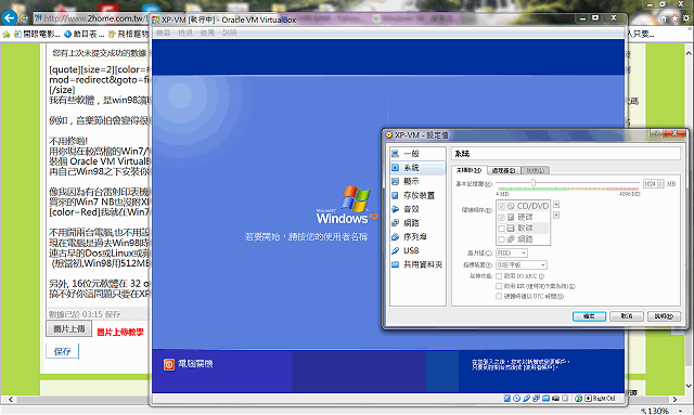

發表於 2014-9-3 02:43:58 | 顯示全部樓層
本帖最後由 FlyNews 於 2014-9-4 02:26 編輯
az.yuan-yuan 發表於 2014-9-2 13:38
我有些軟體,是win98讀取使用的,如果用在xp,會變得很奇怪。
例如,音樂節拍會變得很慢,>>16位元軟體 ...
不用修啦!
用你現在較高檔的Win7/Win8 PC or NB, RAM不要太少,4GB也夠,但RAM多一點較好!
裝個 Oracle VM VirtualBox, 再安裝Win98,即可同一台電腦,執行N個作業系統,
Win98之下再安裝你要的16位元軟體。靠一台電腦即可搞定!
像我因為有台雷射印表機和掃描器,已不提供Win7的Driver,
總不能電腦或OS升級,就要把雷射印表機和掃描器也一起換掉,
我就在Win7底下裝Oracle VM VirtualBox,再裝個XP, 要列印或掃描時再啟動VirtualBox的XP。
不用開兩台電腦,也不用設定不同開機磁區,靠一台電腦即可同時操作Win7和XP 兩個以上的OS。
現在電腦是過去Win98時期N倍硬體效能,RAM N倍大,HD容量也N倍大,可以裝一大堆OS,
連古早的Dos或Linux或蘋果的os都可以這樣做啦!
(想當初Win98用512MB就夠了! 現在連手機RAM都512MB以上)
另外, 16位元軟體在 32 or 64位元的Windows版本,同樣可以滑鼠右鍵點進去,設相容性什麼碗膏,
搞不好你這問題只要在XP設相容性即可,連VirtualBox和Win98都不用裝。
附圖: WIN7 裡用VM執行XP
