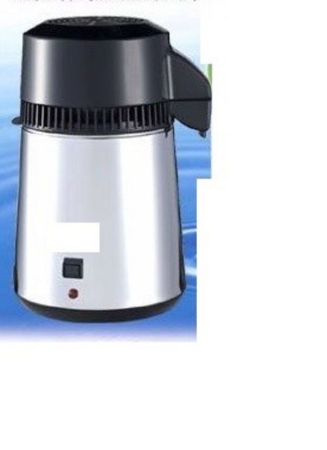

短期利用的話我大概會簡易過濾給廁所沖水用 以及不接觸身體的其他清潔
請問有其他大大用過這類的蒸餾水機嗎  很簡易 問了賣家說連地下水以及 水溝水 都可安全無慮飲用
這是真的嗎  只知道插電就可用 有人可以分享一下心得嗎  感恩
184
2213
2213
發表於 2014-10-20 10:32:06 | 顯示全部樓層
阿羅 發表於 2014-10-20 08:14
真是太棒了~資訊蒐集起來心裡大概有個底了
短期利用的話我大概會簡易過濾給廁所沖水用 以及不接觸身體 ...
我以前用過這種蒸餾機來蒸米酒,剩下的酒渣等泥狀物就留在內鍋裡
所以你的原水中若有有機揮發物,保證也可以跟著蒸氣一起蒸餾出來
那現在你覺得直接蒸水溝水安不安心呢?

 樓主| 發表於 2014-10-20 11:17:02 | 顯示全部樓層
robertday 發表於 2014-10-20 10:32
所以你的原水中若有有機揮發物,保證也可 ...
有進一步瞭解  賣家說法是蒸餾同時揮發物會因比重的原理揮發掉  故有效的蒸餾出原水
如有大大蒸餾後的水有拿去檢驗 分享一下蒸餾水的效果 感恩 ^^

發表於 2014-10-20 13:26:24 | 顯示全部樓層
付的電錢比去搞投幣式的還要貴!要玩那種的要用燒柴的,但是由於原水不見得是軟水,所以也很不保險...

發表於 2014-10-20 14:09:35 | 顯示全部樓層
阿羅 發表於 2014-10-20 11:17
如有大大蒸餾後 ...
他的下半截就跟電熱水壺,加熱氣化揮發(含有機揮發物), 上半截式蒸氣凝管加冷卻風扇,將氣化蒸氣重新凝結成液體油出口滴出來,無機物跟有機雜質沉留於內膽中,兩公升可能要搞一兩個小時,費電又費工
米酒原漿內有水跟乙醇,一起蒸餾出來變成米酒
若你的灌溉水裏有有機磷,柴油,甲浣,甲苯.......... 嘿嘿嘿......你可以試試看
再來冷凝管材質是鋁,你知道的.....

 樓主| 發表於 2014-10-21 07:55:32 | 顯示全部樓層
robertday 發表於 2014-10-20 14:09
他的下半截就跟電熱水壺,加熱氣化揮發(含有機揮發物), 上半截式蒸氣凝管加冷卻風扇,將氣化蒸氣重新凝結成 ...
料理米酒變米酒這件事我也問過賣家~竟然支支嗚嗚  恩~~這方面過然是有疑問的  暫等查清楚再來考慮了
