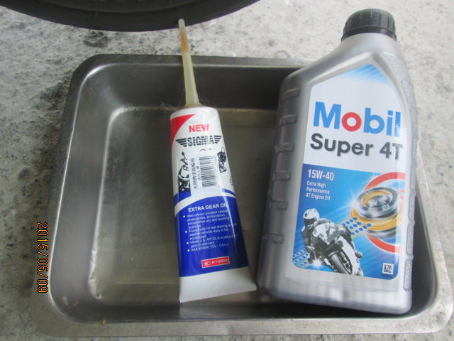

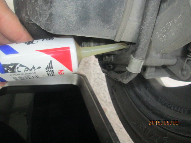

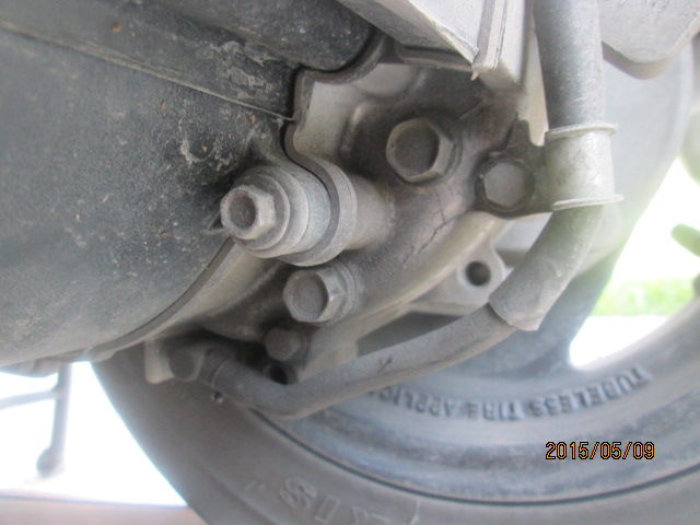

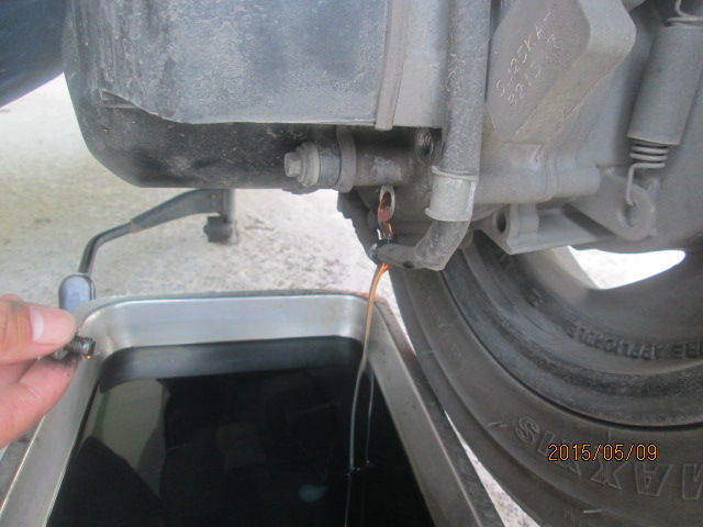

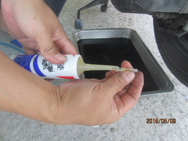

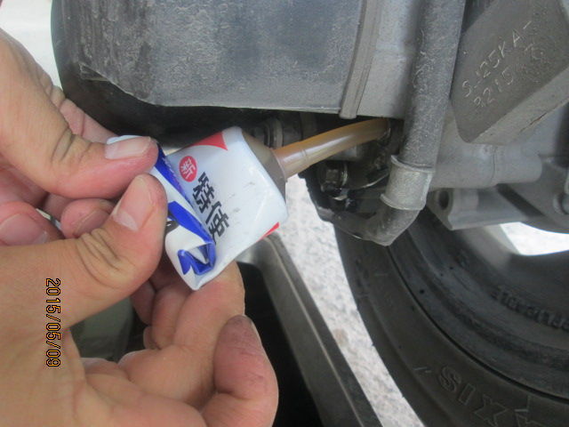

 樓主| 發表於 2015-5-9 14:44:35 | 顯示全部樓層
本帖最後由 ey5701 於 2015-5-16 11:57 編輯
每3000公里要換一次齒輪油+機油.
機油的換法首頁有說明.不再重複.
齒輪油的種類繁多.我是用原廠的.比較安心.
換油的方法和步驟如下.用圖說明.
有興趣的朋友.可以參考看看.

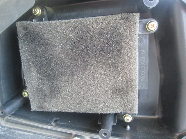

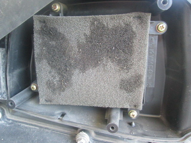

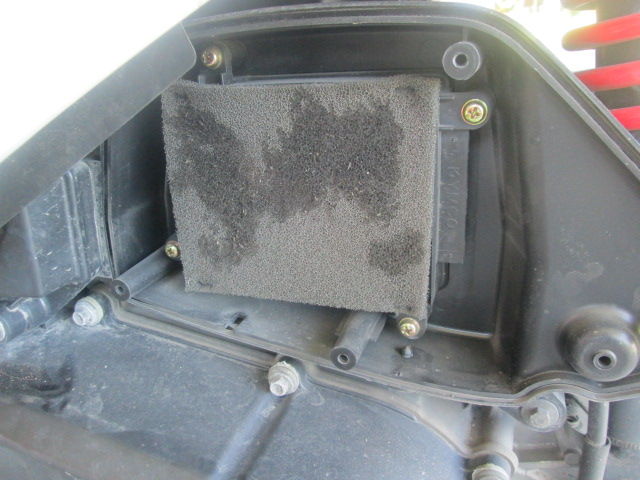

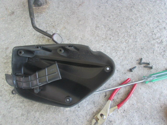

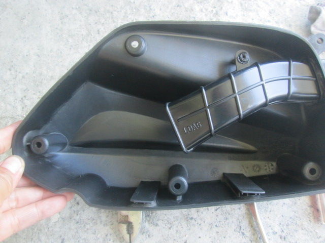

現在介紹第三部曲.更換空氣濾網.
因為在台東.不知道去哪裡買空氣濾網.
所以今天先拔下空氣濾清器的濾網.洗乾淨.再裝回去
清洗前如圖.
清洗後如圖
您學會這三樣基本的保養.基本上.可以省下不少工錢和料錢.
也很少有機會上機車行保養了
24361

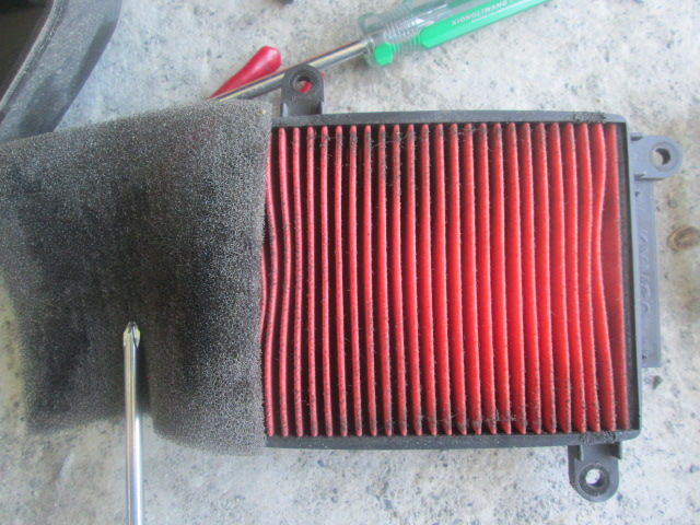

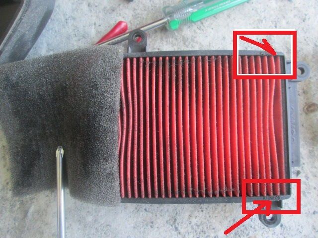

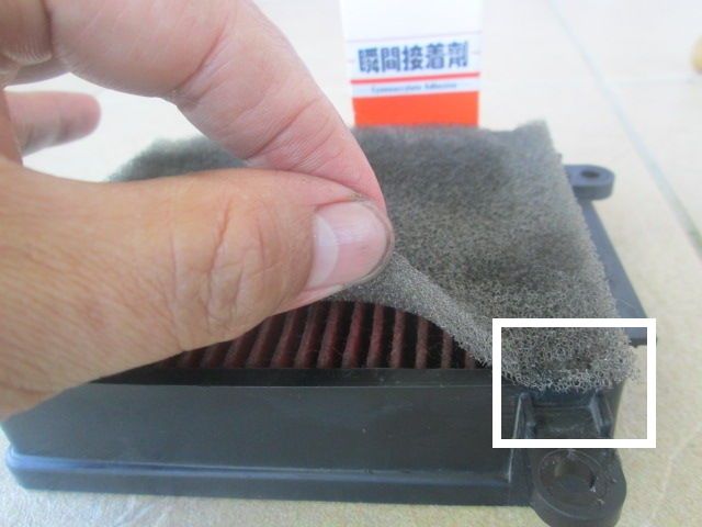

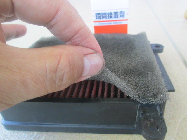

 樓主| 發表於 2015-8-3 13:46:22 | 顯示全部樓層
2home 發表於 2015-8-3 12:35
空氣濾網用高壓噴一噴,上面的海棉要經常換,去買一般的海棉自己剪成一樣的大小就好了,海棉經常換,濾網也會 ...
我是比較懶一點.直接將海綿拆下.用洗碗精洗衣洗.如圖有拆痕.
然後用刷子.將紙濾網的髒東西沙乾淨.
廠商很聰明.海棉拆下後.就無法裝回去.要您整組濾網都換過.
我用三秒膠.把海棉粘回去.如圖示範.
就像一組二手的新濾網一樣.
有興趣的大大.可以試試看.
