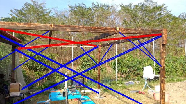

先將C型鋼(我用100型-->既寬度10cm,因南方松木條寬為9cm),鎖在空心磚上,
地面挖洞將空心磚(穩度佳又 ...
請教米粒大,如何將C型鋼鎖在空心磚上?
感恩!

 樓主| 發表於 2014-12-12 22:04:32 | 顯示全部樓層
ykcview 發表於 2014-12-12 11:33
請教米粒大,如何將C型鋼鎖在空心磚上?
感恩!
C型鋼先鑽孔再合到空心磚上,再用水泥專用鑽頭尋C型鋼的孔鑽入空心磚,用螺絲將C鋼鎖住在空心磚上......

 樓主| 發表於 2014-12-12 22:07:16 | 顯示全部樓層
雞腿 發表於 2014-12-11 22:44
小弟建議如下
1.柱子加上斜撐使上部結構更加穩固
2.兩旁加上木座椅,椅背與柱子連結,椅腳基礎與柱腳採用相 ...
感謝 雞腿大的建議與提醒,這就是我的下一目標。

 樓主| 發表於 2015-6-14 13:59:02 | 顯示全部樓層
Flying-orange 發表於 2015-6-13 23:37
請問光木條,花費是多少錢?
全部都是回收料,如是新材木條2"*4"*2M(長)1支約180左右.

發表於 2015-9-2 15:43:29 | 顯示全部樓層
要堅固 就拉對角線
米粒 + 15 我很贊同
953
59778
 樓主| 發表於 2015-9-2 20:04:52 | 顯示全部樓層
m_qqd 發表於 2015-9-2 15:43
要堅固 就拉對角線
用到現尚稱穩固,主要是不高1.9米 再加上橫樑採十字接法,故不想再加對角影響視野!
