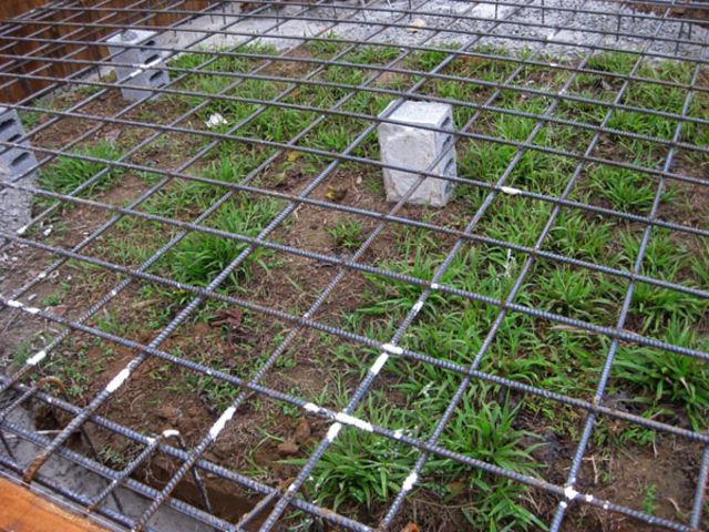

發表於 2014-12-15 09:20:34 | 顯示全部樓層
wei883358 發表於 2014-12-14 18:39
今日進度~~
將級配(碎石)鋪平在基地
水電配管也完成~
請問版主,在印象中,好像級配先舖好再夯實,然後再其上面設鐵網,而大大卻相反,這樣級配如果不夯實,是否會影響以後溝漿後的紮實度?

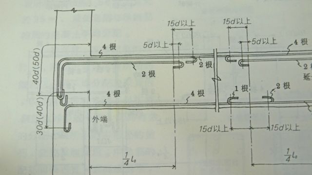

發表於 2014-12-15 09:25:33 | 顯示全部樓層
雞腿 發表於 2014-12-14 23:14
"錨定長度一般採壓力鋼筋30倍  拉力鋼筋40倍"這種方式小弟沒聽說過,搭接長度倒是聽過30/40倍鋼筋直徑的作 ...
雞腿大您好  我說法是根據1978年文笙書局出版RC配筋詳圖及解說  谷資信   筋野三郎原著
蔡振邦   江新煌編譯    上圖翻拍該書92頁   不知是否適用台灣土木建築工程

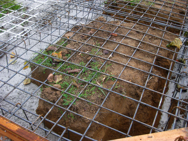

 樓主| 發表於 2014-12-15 16:28:53 | 顯示全部樓層
chews 發表於 2014-12-15 09:20
請問版主,在印象中,好像級配先舖好再夯實,然後再其上面設鐵網,而大大卻相反,這樣級配如果不夯實,是 ...
不是的~~是因為基地傾斜~一邊高一邊低
架好鋼筋後才發現落差有點大
在較低的地面上補上級配
地樑完全灌3000p混凝土
所以基地強度不會有影響
附上照片說明~
較高的地面跟鋼筋等高
較低的地面要墊高一個空心磚的高度才能維持水平
不知這樣是否已解惑?
