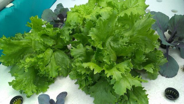

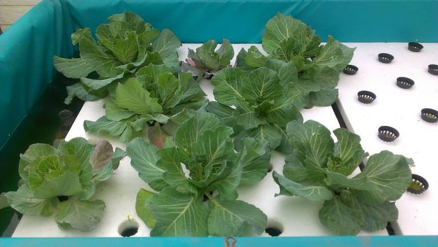

昨天第一次採收,皺葉白菜

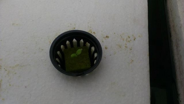

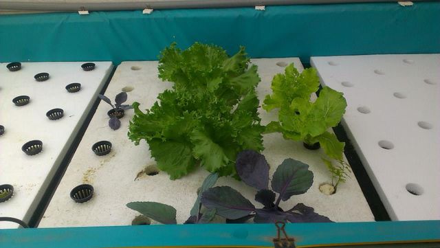

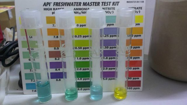

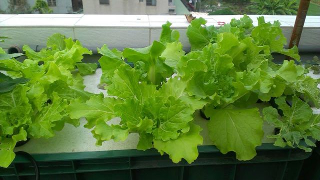

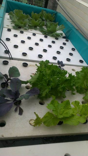

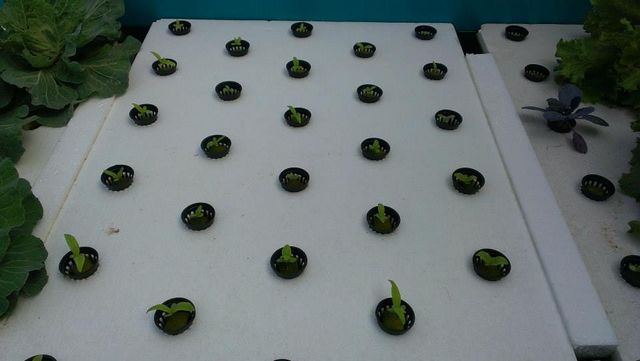

20150106啟用浮筏式系統
測水質
萵苣移植浮筏式系統
高麗菜移植浮筏式系統
浮筏式系統全景
新種的當ㄜ小苗
皺葉白菜現況
山當ㄜ現況
地瓜葉現況
參與人數 3威望 +32 收起 理由

請問下面的兩個圓桶~是做甚麼的~

 樓主| 發表於 2015-1-8 21:52:26 | 顯示全部樓層
precous 發表於 2015-1-6 21:26
請問下面的兩個圓桶~是做甚麼的~
是做過濾及培菌用的,
第一桶過濾魚大便
第二桶進行硝化菌培菌

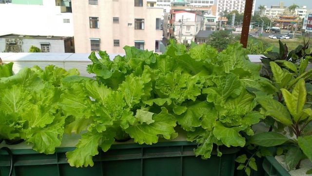

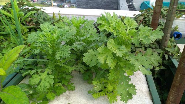

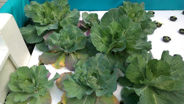

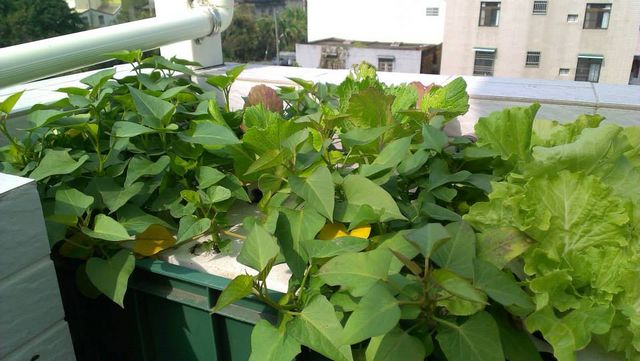

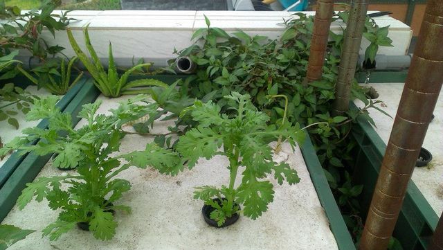

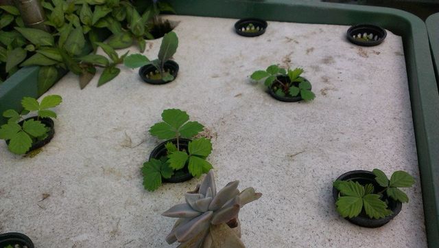

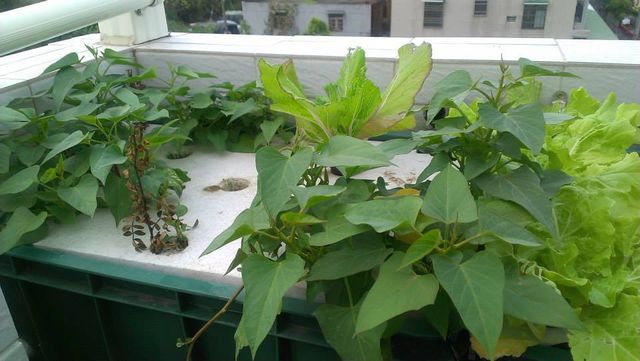

 樓主| 發表於 2015-1-18 13:30:23 | 顯示全部樓層
本帖最後由 lin54198 於 2015-1-19 12:52 編輯

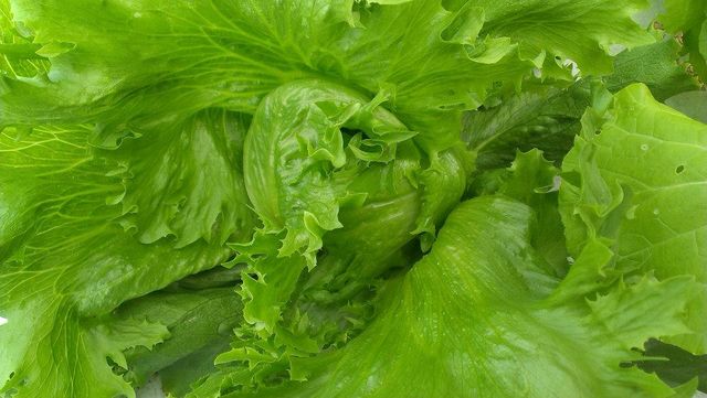

2015.01.18 魚菜共生系統目前狀況
皺葉白菜
地瓜葉
山茼蒿
高麗菜
草莓
結球萵苣
結球萵苣...結球中
茼蒿
