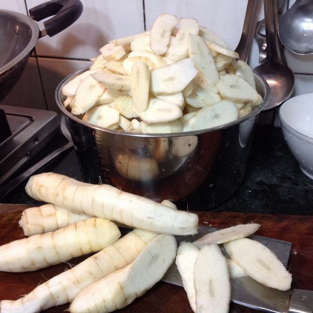

上週挖取3台斤(1,800g)粉薯,依前輩的步驟做太白粉,
經曬乾秤重,約有150g的成品,看來不到10%的量.

 樓主| 發表於 2015-1-23 23:58:51 | 顯示全部樓層
綠色之星 發表於 2015-1-2 19:37
請問一下秋百合大,多少斤的粉薯可以做成一斤的太白粉?
您好!到現在才答覆您…
我沒仔細秤,但我有估計,10人電鍋的內鍋,粉薯切好尖尖一鍋,晒乾只有1斤3兩…
我這次全部做了3斤9兩

發表於 2015-1-24 19:55:29 | 顯示全部樓層
頂寮村民
我和大大差不多,3斤半-->170g
剩下的纖維應該不到50%吧,真奇怪,剩下40%哪去了?
秋百合
我也是10人份內鍋尖尖一鍋,只是都沒切,這樣不知道差多少
170g大約4兩半和你的1斤3兩(19兩)差了將近快4倍
會不會是水加太多了,太白粉都融在水裏被倒掉了
只好下次在試試了!

發表於 2015-1-24 20:02:32 | 顯示全部樓層
綠色之星 發表於 2015-1-24 19:55
我和大大差不多,3斤半-->170g
是不是太早倒掉水...
有一步驟是靜置沉澱後...
在把上層較清澈的水
吸走...用吸的...不是用倒的
後裝棉網揉散給太陽加持..
而上方要隔開覆透氣的薄布 <<阻擋落塵

 樓主| 發表於 2015-1-24 22:54:06 | 顯示全部樓層
rdmigo 發表於 2015-1-24 20:02
是不是太早倒掉水...
有一步驟是靜置沉澱後...
我是沈澱變清水了就用倒的,很好倒的,隨便怎&#40637;倒沈澱的粉都穩穩紮實著,黏附著鍋子是倒不出來的耶~

發表於 2015-1-25 07:13:08 | 顯示全部樓層
我和大大差不多,3斤半-->170g
我覺得40%是粉薯本身的含水率.

發表於 2015-1-28 03:51:54 | 顯示全部樓層
不奇怪喔
這裡的蓮藕粉 有人8斤洗1斤  有人2x斤洗1斤  一般約12斤洗1斤
看蓮藕種類品質(種植方式)吧  粉&#34213;比藕粉好沉澱  但去外皮清洗部分比較麻煩
粉&#34213;粉也可以像藕粉沖泡來喝喲  不過粉&#34213;性涼  藕粉性溫
腸胃炎時可以吃粉&#34213;粉
