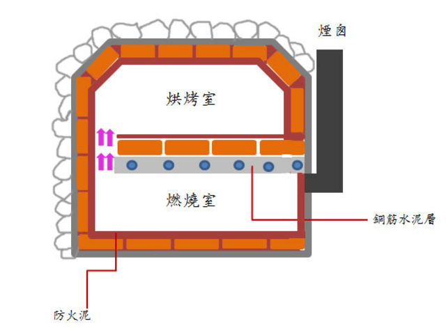

請問您中間層的隔板是用什麼材質做成的旁邊有留熱氣的出口嗎?
可否要一些施工圖片參考?

 樓主| 發表於 2015-3-10 14:14:40 | 顯示全部樓層
jokul 發表於 2015-3-9 18:50
可否要一些施工圖片參考?
用板模加鋼筋水泥,再疊一層磚,再抹防火泥。
沒有施工圖。

發表於 2015-3-11 09:52:55 | 顯示全部樓層
請問版主:
              是否施工如下圖呢?? 還請指教......

 樓主| 發表於 2015-3-11 10:03:28 | 顯示全部樓層
LeonLi 發表於 2015-3-11 09:52
請問版主:
沒錯,只是煙囪在烘烤室上面。

發表於 2015-3-11 14:55:43 | 顯示全部樓層
再請問版大:
                  上下兩層間熱流通道寬度應為何較理想??

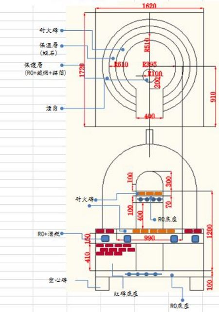

發表於 2015-3-12 15:16:19 | 顯示全部樓層
參考了網站上釵h大大實作之經驗 初步規劃了設計圖如下
就等下個月施工...........
還請各位大大多指教.....
(雙層 圓頂式 防火磚)

發表於 2015-3-13 08:46:07 | 顯示全部樓層
LeonLi 發表於 2015-3-12 15:16
參考了網站上許多大大實作之經驗 初步規劃了設計圖如下
就等下個月施工...........
還請各位大大多指教.. ...
建議評估上層門高度與內腔總高的比值,可以減少熱源逸散,並使窯內溫度均勻。
如果從內腔底部至上層門頂部為60公分,內腔總高度宜有60*3/2約90公分。
參數3/2如有記錯請各位指正補充。
209
2382
2382
發表於 2015-3-13 11:08:35 | 顯示全部樓層
Silene大:
          圖中 內腔底部(燃燒室底)至上層門(烘烤室門)頂部為87cm
          所以理想內腔總高度為 87*3/2=130.5cm,但現在圖中只有96.5cm
          該朝哪個方向改呢???降低門高度??現在上層門高度只有30cm
          拉高爐內腔高度??
          我預計做門 若們堵上還會有此問題嗎??
          感謝指教.......
