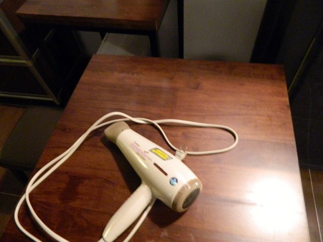

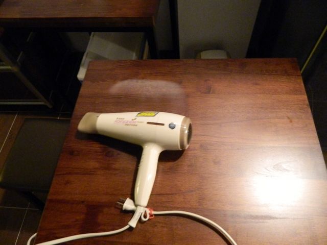

發表於 2015-3-9 15:19:39 | 顯示全部樓層
open808 發表於 2015-2-5 14:44
偶的也是一樣,偶是放熱水壺,底下放毛巾隔熱,沒多酒就白一塊
偶的還是新的木桌(現家具怎較沒耐熱), ...
原本是臉盆大的圓,因放熱開水,墊毛市之後,桌面就變白一大塊
偶家女皇蠻聰明滴,用吹風機把它吹到變原來本色,
要近矩離吹,要分多次吹完,免得到時換吹風機吹壞掉
吹到變一小塊
吹不見了
笨羊 + 20 厲害! 學起來.

發表於 2015-3-9 15:57:03 | 顯示全部樓層
open808 發表於 2015-3-9 15:19
偶家女皇蠻聰明滴,用吹風機把它吹到變 ...
請問這是什麼原理?竟然可以用風機吹回來,太神奇了,請問要吹多久?
50
2302
8萬
82866
發表於 2015-3-10 00:22:56 | 顯示全部樓層
u85415 發表於 2015-3-9 15:57
怕吹風機吹酒會壞掉
要近矩離吹
吹一下,再去作別的事,總共費20分把它吹完成
