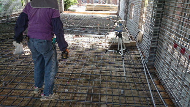

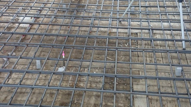

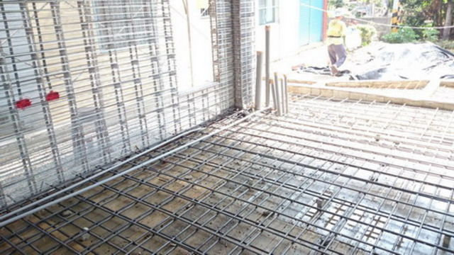

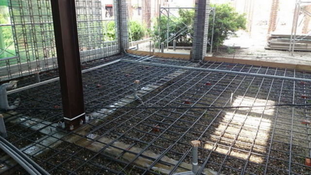

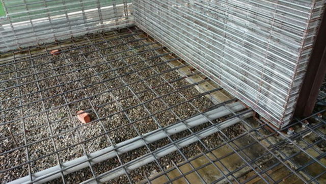

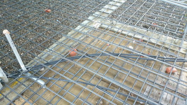

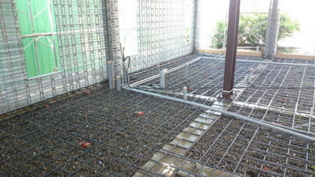

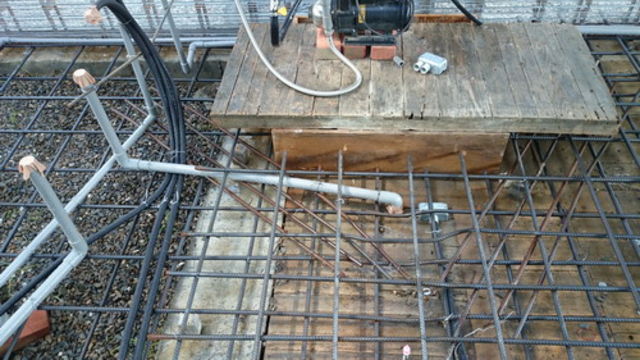

 樓主| 發表於 2015-5-16 08:33:38 | 顯示全部樓層
RE: 對流換氣節能雨水回收環保綠屋-羊年-虎尾-灌漿前置作業
本帖最後由 照像機 於 2015-5-16 08:53 編輯
鋼網牆已完工  所以 地板剛筋也進場完成 再由水電師父 將板上管路配置完成 就準備 澆灌水泥  因為是溼式網牆施工 所以 由二樓
起灌來完成
至於灌漿前的前置作業有那些  A複查水電管路 B板模邊邊角角 填縫 C定 樓板 水泥完成高度(高程) D安裝定時噴水雨鳥 E清潔 清
洗板面(這部份在灌漿前1小時 要再施作一次 尤其是木板 板模造的RC屋)
看看照片吧!
用雷射水平儀 抓完成高度(高程)
粉紅色的東東 是標高器
鋼網下方紅線也是完成高度 而白色"電火布"下緣也是完程高度
清洗乾淨
水庫出入維修口 架好馬達與雨鳥  準備灌漿及噴水養護

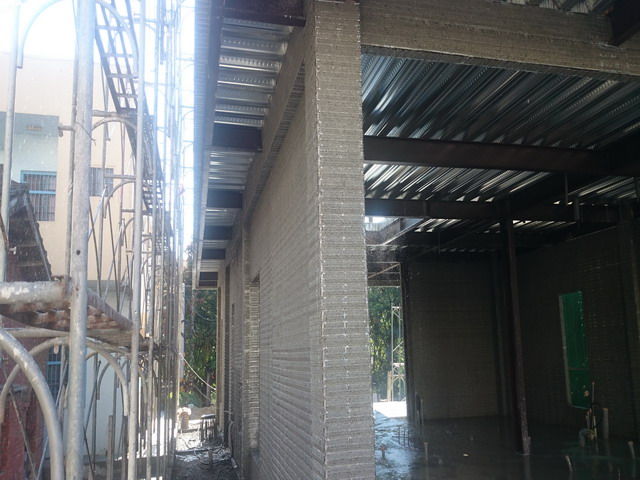

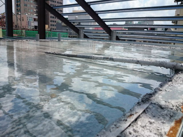

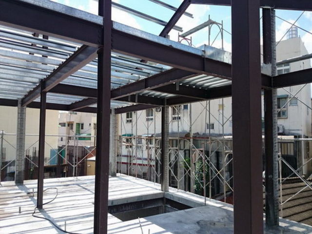

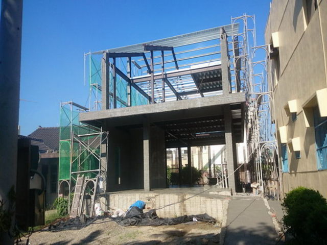

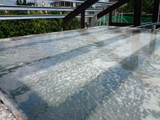

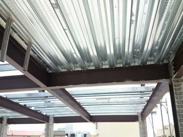

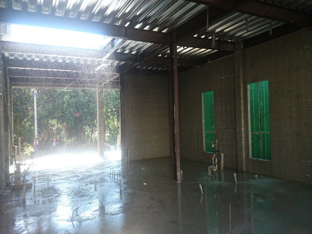

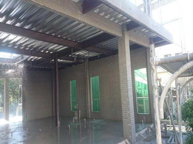

 樓主| 發表於 2015-6-4 21:27:52 | 顯示全部樓層
RE: 對流換氣節能雨水回收環保綠屋-羊年-虎尾-噴水養護成果
二周前 灌漿 因為是半套濕式鋼構 由樓上往樓下灌 一氣喝成 所以灌漿 由早上8點到下午4點結束  所以中間過程時間長
所以都要適時的補噴水 才不會太快硬化 再經過7天定時噴水養護 又剛好遇到梅雨 真是天佑也
前幾天 把二樓夾層灌滿水及在二樓底淋水 看看是否有滲水現象  結果 O 啪
但是 因為 溼式鋼構 經過些日子 還是因為 地震關係 容易產生裂縫 所以 造型工法及防水 都是要注重注意的
灌漿中及灌漿後 都用噴水養護
夾層灌水試漏
夾層外觀及下方照 無漏水現象
一樓的DECK樓層經過噴水養護  前陣子下大雨 業主也聲稱 鋼 樑 柱及DECK樓層都是乾燥的
參與人數 3威望 +50 收起 理由

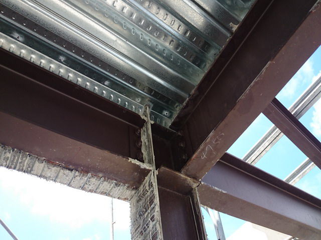

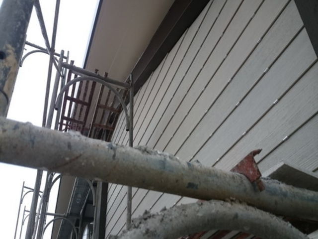

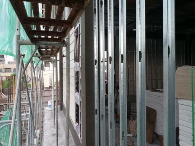

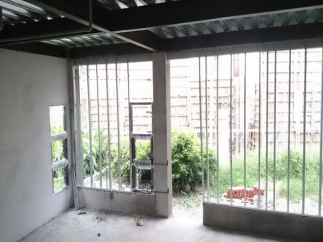

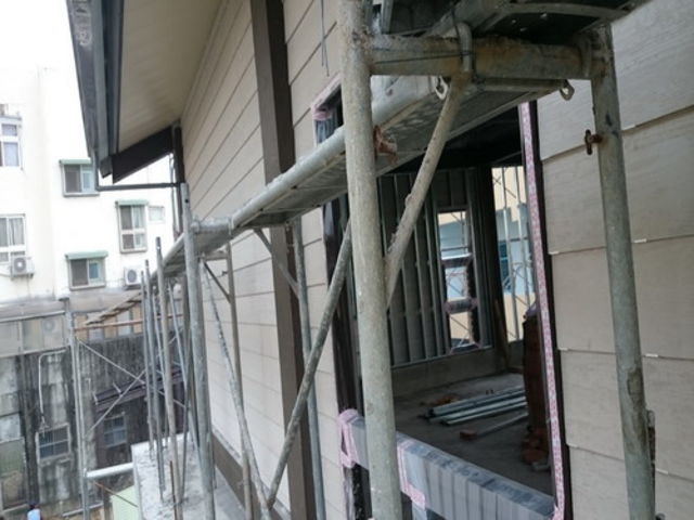

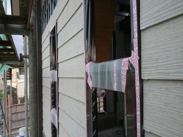

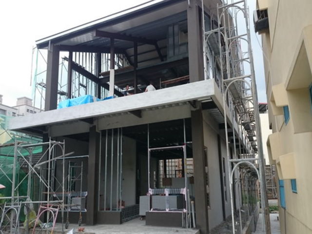

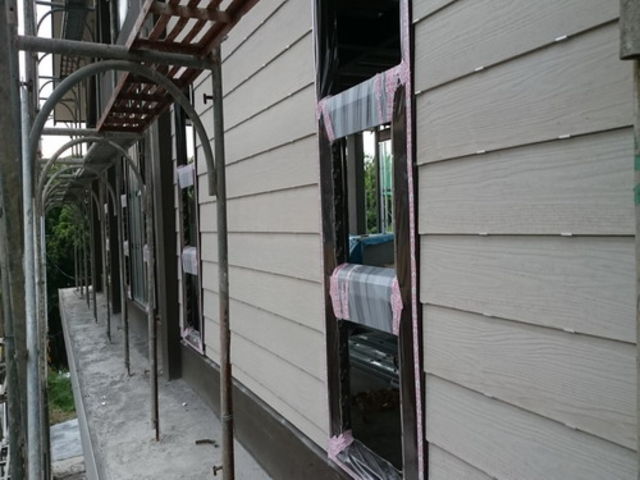

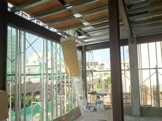

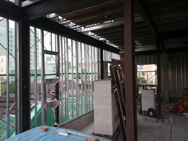

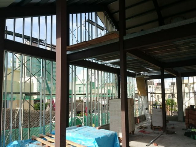

 樓主| 發表於 2015-7-29 17:22:18 | 顯示全部樓層
RE: 對流換氣節能雨水回收環保綠屋-羊年-虎尾-屋頂隔熱完工外壁牆組立
本帖最後由 照像機 於 2015-7-29 17:29 編輯
水泥養護完成 就把所有建材 一起吊進一 二樓場地  包括 ALC  內外壁板  鐵件骨架
然後 屋頂先安裝 ALC隔熱 在讓鐵工 ?琉璃鋼瓦 讓 場內無患風水雨 就可順利組立 骨架門窗及外壁板
組立壁板門窗的進度 PO出分享
