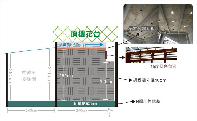

 樓主| 發表於 2015-1-25 07:37:19 | 顯示全部樓層
aki75184 發表於 2015-1-25 06:13
真是太感謝FlyNews大提供的資訊了!
我的建物規格圖~又調整得更成熟了
這是我目前的氣流設計圖~
鑽泥板&鋼板牆外推,這成本比較高,只針對前半的office做,後面倉庫就省點錢處理了
(區域圖還在調整中...)
793
11654
