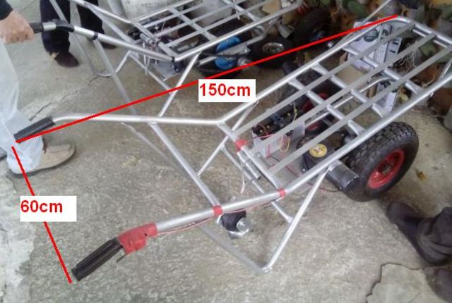

前天收到還未正式使用,但感覺上對載重問題還有存疑,反正試過再來分享!
個人是覺得我們對於物件有時會有過多的想像空間,如果拿它在柏油路上不管是水平還是上下坡,一般來說都還好,重也只是在起步的那一霎那而已。在鬆軟的土地上前進本來就需多費一些力氣,直接驅動雙輪的儘量少在小範圍內做大轉彎,有時很多是人須要去配合機器的特性。田車可以載多重,加上了動力輔助不會減損了它的載重功能,而動力輔助的功效有多少則是要看測試的條件以及是否剛好合乎物主的要求。

 樓主| 發表於 2015-4-13 01:19:15 | 顯示全部樓層
linhidy95 發表於 2015-2-9 21:59
請問此款尺寸多大?可以摺疊收納放轎車後嗎?謝謝!!
此款尺寸為 150cm長, 60cm寬, 60cm高, 不可摺疊. 放轎車可能需要先把後座椅仆倒試一試.

發表於 2015-4-14 19:39:23 | 顯示全部樓層
向發哥及發嫂報告.買來時經實測.載重量不足50公斤.因此目前以現有基礎上補強.
更換電池.齒輪加大.鐵管加粗.因最近較忙.等完成測試後會公告週知.
預計可爬坡及承載150公斤.
