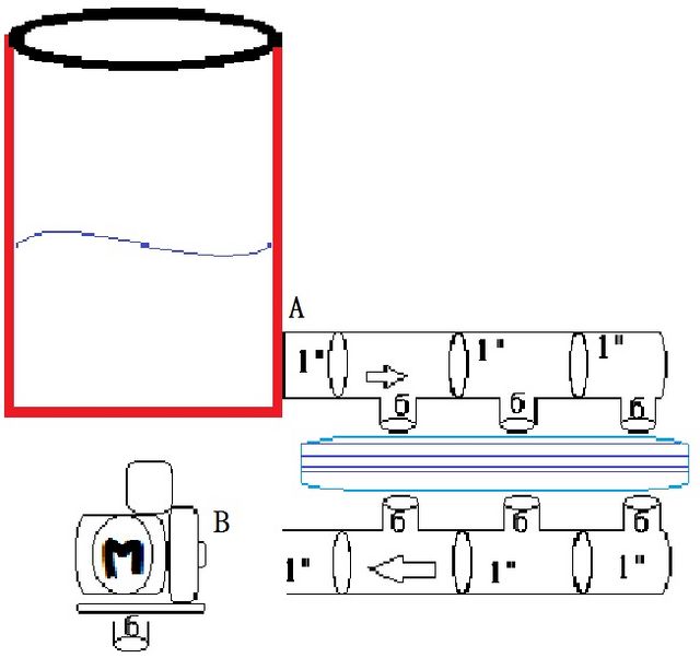

發表於 2015-2-27 02:53:47 | 顯示全部樓層
問個問題!
像這樣的做法會不會是比較好的呢?
如果左上角的水塔出口的主管是不是以出口大小為基準來配管?
例如出口管徑為兩吋,就配兩吋主管三通轉六分?
(我自己是認為這樣做的話可以確保進水量沒問題)
而出水位置進入馬達的這段,是不是以剛好容量或是在小一點就夠了?
假設中間設施如逆滲透、太陽能,只有兩分管出口時,三套則配約六分管為主管
如果是設施四分管,則配一吋管為主管,這樣三套流入主管的水量剛好填滿主管而不至於被加壓馬達抽成負壓!
進水配水管並不貴,水塔出水開口為最大,就以最大出水管徑為主管,
或雪|有浪費的狀況,但是價廉簡單不麻煩,同時也保證進水量!
出水因為有熱水問題,配置不銹鋼管,
因為中間熱水設施的水量有限以及裡頭可能會有水量衰減的問題,
所以配置大一點的主管來供加壓馬達使用,
同時可以減少加壓馬達負擔,供應大水出小水!
這是我自己的想法,不曉得這樣的作法對不對呢?
水電有個迷思,很多水電遇到水量不足或是有狀況時就是建議加壓馬達!
朋友一間飲料店,水塔位於六樓高,水源經過三管逆滲透過濾,
一管的出水約兩分,我幫忙增加到三管,確保店內水量沒問題!
最近電熱水器出了狀況,以我所認知的狀況為:水量滿後無法自動停止供水!(判斷為上方氣孔出水)
這問題發生二次,第一次時我認為是滿水開關有問題,但是我對這東西不熟悉!
請來水電處理,水電建議加壓馬達為主要配置,以及當下更換大流量電磁水閥開關!
最近電熱水器又出了狀況,水電又要求必須加裝加壓馬達,不過我反對這樣的做法,之後熱水器也自己好了!
請來原廠檢查,原廠技師檢查後說是裡頭的繼電器開關異常,有時候會跳不過!(當下檢查沒問題)
至於加壓馬達,因為進水端是逆滲透,只要有水進去,進水正常就不需要安裝!
而三管的逆滲透,技師說這樣太浪費了!(不過乾淨水也不是單純熱水器使用!)
我的認知是,一樓使用了逆滲透過濾系統,正常來說,
水量不足應該是考量過濾系統的出水量,而不是硬性使用加壓馬達來對逆滲透系統施加壓力!
在過濾系統的出水量解決之前,先解決流量應該是錯的!
這篇出水量不足的問題,你的出水量不足了,
硬性使用加壓馬達往中間的設施吸水,這樣這台馬達會不會太操勞了呢?
將設施中的呼吸孔塞住,這樣成為封閉式的環境,如果沒有逆止閥設備,
那是不是加壓馬達硬性從設施抽不到水則是把水塔的水抽出來!
(不過不管塞不塞好像都一樣,塞了只是設備容易壓力過大產生裂痕漏水!呼吸孔是出氣不是吸氣)
出水量不足的原因?
使用了六分管,中間設備減少了水量,同時出水又硬性使用六分管出水,源頭六分,末端自然不足六分!
(這是一般認知)
設施如果內部設計是四分,那麼會成為,源頭六分,可是出水只有四分,
加壓馬達只能抽不足四分的水量卻是使用六分的管線!
那這樣這台加壓馬達會不會很容易就退休了?
所以~我真的不懂太陽能熱水器的結構!

 樓主| 發表於 2015-2-27 08:27:16 | 顯示全部樓層
Blackdragon 大大
因為小弟的3套太陽能中有一套是沒有電加熱棒的,所以不能這樣配.
不然天冷沒太陽的日子就有一套只出冷水,變成害群之馬了.
我的理念和你相近,2套併聯後進口 3*3+3*3=18 >4*4=16 (<--拍謝今天我偷懶了,昨天有實際算)
2只6分管的面積大於1只1"的,先前有大大建議pump的入口要配1"的.
目前進口是1只6分的,變成2只6分的如果出水可以達到1.5只蓮蓬頭*2那就ok了.

 樓主| 發表於 2015-2-28 15:24:53 | 顯示全部樓層
問題終於圓滿解決了,供應3只蓮蓬頭水都超強的,預計供給4只都沒問題!
最後是採用case 3的方式來完成,只是重做pump進出口接頭時有一點傻眼,
進水口 6分, 出水口 1"..............
不知道是不是當初就裝錯><
今天進/出水口全部改成1"就ok啦!

發表於 2015-2-28 20:20:20 | 顯示全部樓層
J大 發表於 2015-2-28 15:24
最後是採用case 3的方式來完成,只是重 ...
一般加壓馬達進/出水口都是6分,太陽能熱水器儲水桶的配管也是6分,
熱水的水溫愈高,愈容易產生水垢,
比較可能是舊的6分進水口,因水垢堵塞,所以,換掉就好了!
但水電都來了一趟,若什麼東西都沒換,清一下就收工資/技術服務費/車馬費,會有人覺得像黑店。
所以,還是得換點東西再收錢,才能減少爭議。
46萬
460856
發表於 2015-2-28 21:25:37 | 顯示全部樓層
這個一點也不奇怪,原先您是用串聯的,本來就是3/4"管,最簡單的方法就是加壓馬達的進水端直接要求配3/4"的,這樣子可以省下一個異徑接頭,現在要回復成1",所以就得重買一個1"的接頭來接...
