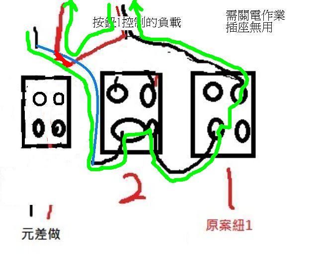

發表於 2015-3-8 20:53:17 | 顯示全部樓層
綠色之星 發表於 2015-3-8 20:38
大地彩妝師希望將插座部分的電源移除
所以我是用那張圖的線路,只是將插座部分移除,並沒有另增新線路
所 ...
理論上一個開關在反面都有它的接點說明圖,習慣上上下孔是透過開關來控制是否導通,而左右兩個孔內部是相接的,因此如果將火線跟水線都接在同一端時只要一通電開關內部就短路了...
參與人數 2威望 +35 收起 理由
大地彩妝師 + 20 感恩啊! 爆掉了會不會失火?
綠色之星 + 15 原來如此,感謝說明!

發表於 2015-3-8 21:57:58 | 顯示全部樓層
        大地彩妝師         2015-3-8 20:28         之前的接法應該不會造成失火吧~
接完當下沒出事,應該暫時沒問題啦,下次先關總開關,然後把線路新接過
新的線路圖應該不複雜,不過如果怕有閃失,可以先裝2組小燈泡試試開關是否正常
如果短路,燈泡燒掉,總開關跳掉(損失小燈泡)
如果ok,再將燈及馬達接上就行了

發表於 2015-3-8 22:08:15 | 顯示全部樓層
本帖最後由 edwin9135 於 2015-3-8 22:28 編輯
此配法插座2無作用。
請用電錶測量確定紅色線是有電壓還是無電壓(確認是火線還是水線)。(電錶一端接地,另一端接紅色線)
註:1.確認先前PO的圖是與現場相同的
    2.開關sw上下插孔是相同的線(同為水線或同為火線)
      3.插座的一孔為火線,另一孔為水線

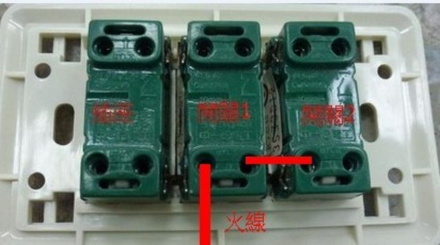

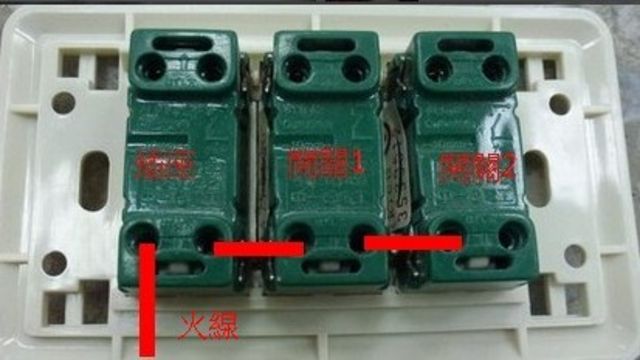

發表於 2015-3-8 22:27:48 | 顯示全部樓層
本帖最後由 lyl0217 於 2015-3-8 22:52 編輯
原先插座有線連接到→開關1連接到→開關2 的那一條線就是火線
把插座的火線移到開關1就可以
至於地線及其他線就不要動他
插座缺火線所以插座就沒電了(不用拆除)→達到你的需求了(怕被偷電)
如下圖(火線以外的線都不要動)
原配線圖
施作前先將電源斷開以免觸電
將插座連接到開關1的線移除並將火線插到開關1
