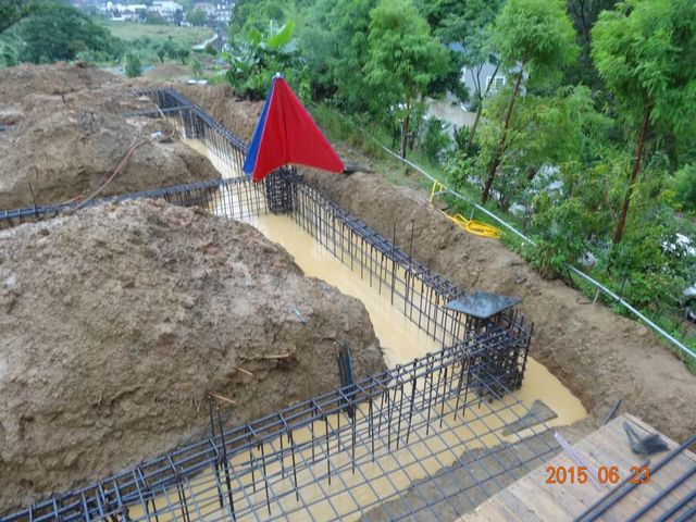

 樓主| 發表於 2015-6-26 08:16:43 | 顯示全部樓層
RE: 終於取得~建照~(在頭份)果然很多水~
本帖最後由 yflin 於 2015-6-26 08:18 編輯
午後雷陣雨!
下太多了!有的清了!

發表於 2015-6-26 10:36:27 | 顯示全部樓層
沒下雨時如果有抽水機可以用抽水機把水抽乾
這樣比較快
參考看看

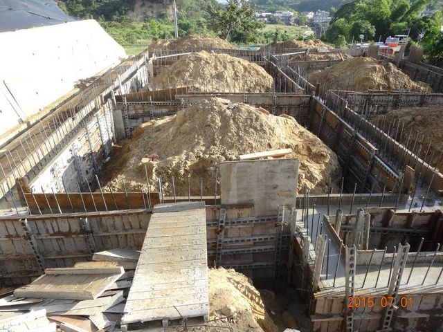

 樓主| 發表於 2015-7-1 11:00:47 | 顯示全部樓層
本帖最後由 yflin 於 2015-7-2 10:07 編輯
進度更新104/07/01
整理一些時間好不容易將地梁澆置完成06/30!(雖然模板2266...)
混凝土改為4000PSI
一大早就趕快去澆水!
接下來就等混凝土試壓!先壓7天1顆再壓28天2顆.

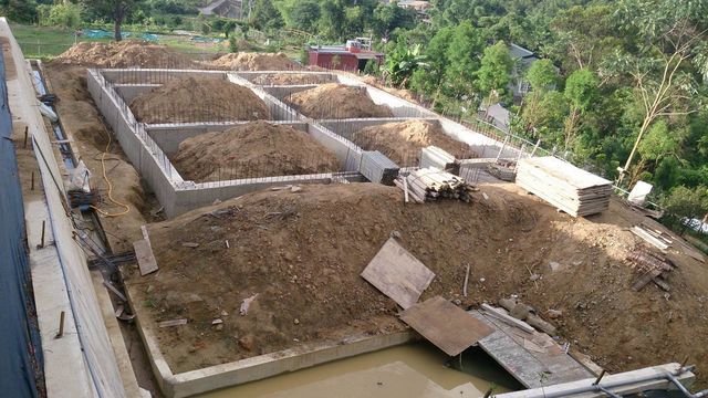

 樓主| 發表於 2015-7-10 10:48:58 | 顯示全部樓層
RE: 終於取得~建照~(進度更新)地梁拆模完成
本帖最後由 yflin 於 2015-7-10 10:50 編輯
地梁拆模完成(整理得差不多了)
7天混凝土試體.試壓後概略是70%的強度約=3000磅(灌4000磅)

發表於 2015-7-10 18:31:11 | 顯示全部樓層
本帖最後由 angelgeneval 於 2015-7-10 19:08 編輯
yflin 發表於 2015-6-23 11:41
感謝提醒!
果然是很慘!有的清!
施工空間不夠預算也不夠所以.沒有辦法全面開挖!
請問大大這是什麼基礎形式?地樑內怎麼已經有土
看到了大大有說是獨立基
