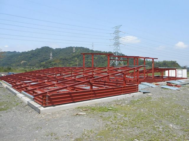

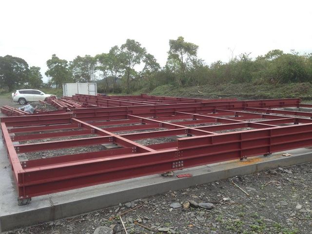

 樓主| 發表於 2015-3-25 18:48:25 | 顯示全部樓層
2015W06 下雨周 沒上工 所以檢查了一下施工細節跟建築師詢問了螺絲的事情。。
另外研究水龍頭,之後看到德國的Hansgrohe,東西越看越有質感,比較後,決定直接從德國買了,相較於台灣代理商的價格,加上運費跟稅金後,應該可以省50%左右。

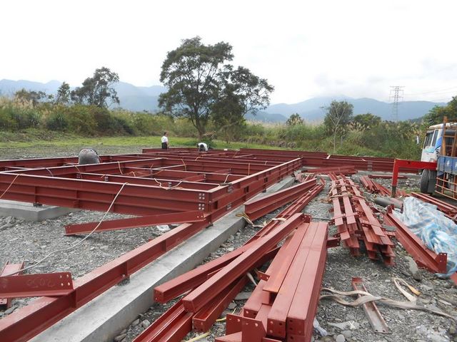

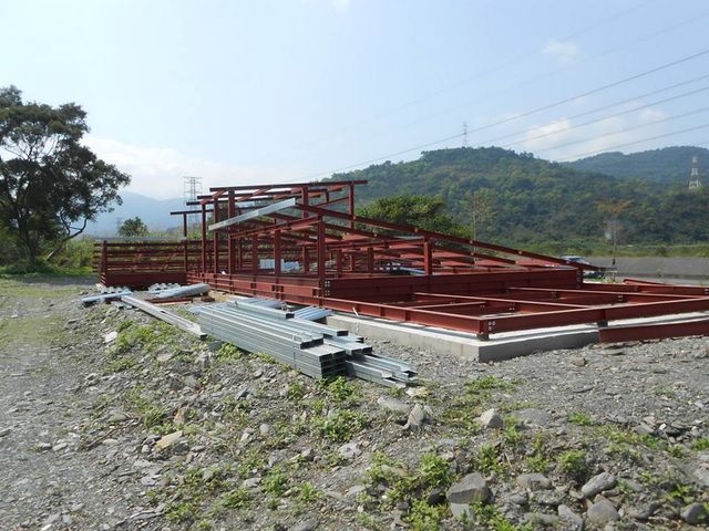

 樓主| 發表於 2015-3-27 14:03:47 | 顯示全部樓層
2015W07 天氣好 終於可以繼續組裝

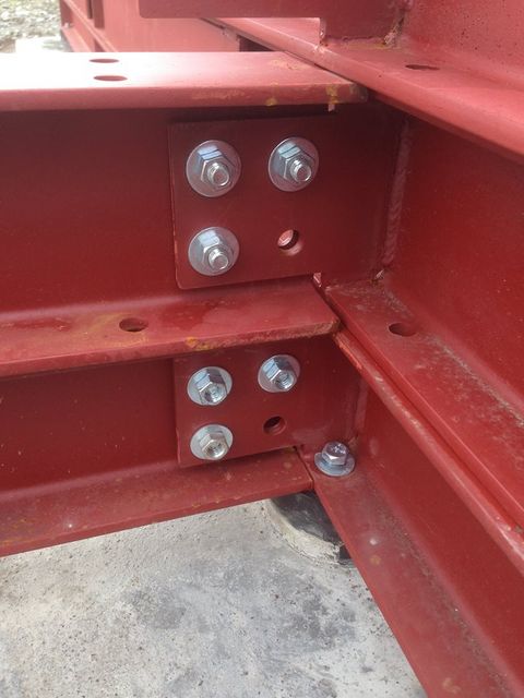

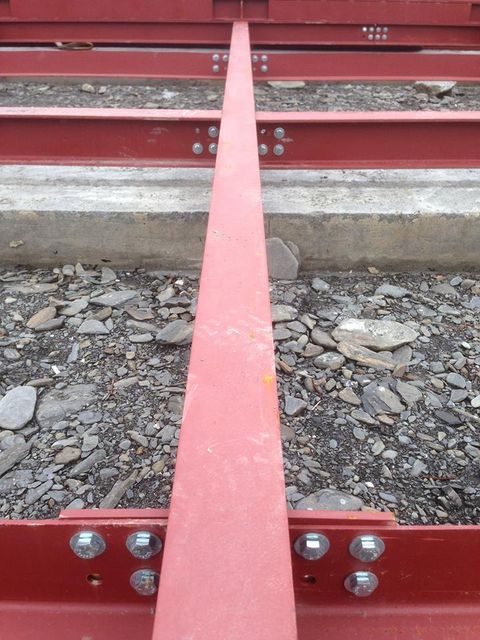

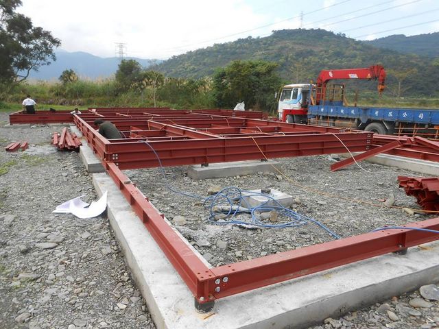

發表於 2015-3-27 14:12:07 | 顯示全部樓層
請問一下那螺絲是多大的?
怎麼看起來好像小小支的?
162
2303
2303
 樓主| 發表於 2015-3-27 14:24:43 | 顯示全部樓層
0000 發表於 2015-3-27 14:12
請問一下那螺絲是多大的?
怎麼看起來好像小小支的?
就高張力螺栓用在樑柱接合部份。其它C型鋼、簡易加勁板之組合等就使用鍍鋅螺栓。

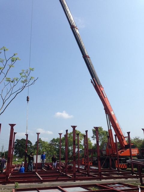

 樓主| 發表於 2015-3-27 16:32:20 | 顯示全部樓層
2015W08 像遛n木 玩樂高的感覺。。

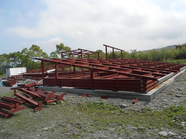

發表於 2015-3-27 19:33:20 | 顯示全部樓層
請教一下
這個基樁應該不會只有點焊而已吧?
有另外加什麼結構補強嗎?
162
2303
2303
 樓主| 發表於 2015-3-27 23:44:41 | 顯示全部樓層
許小銘 發表於 2015-3-27 19:33
請教一下
這個基樁應該不會只有點焊而已吧?
有另外加什麼結構補強嗎?
那個避震器是有尾巴延伸到基樁裡面,然後會灌水泥一起跟基座跟基樁聯合。。
我形容得有點爛。。@@

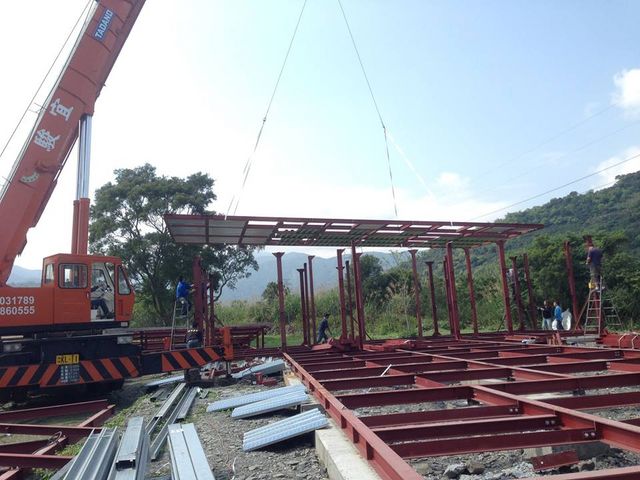

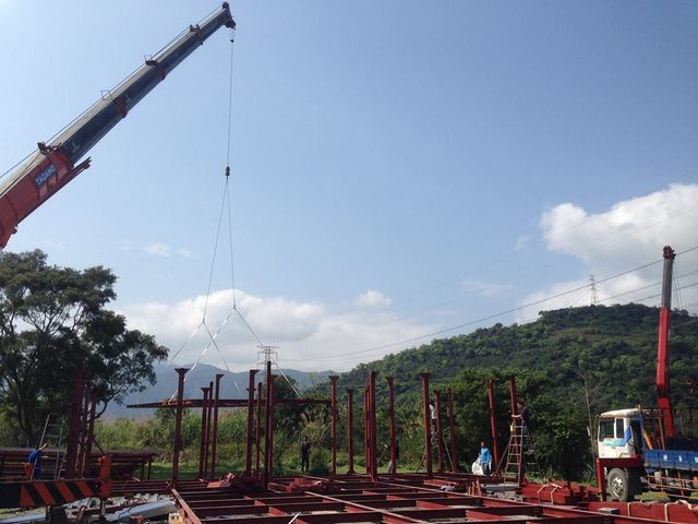

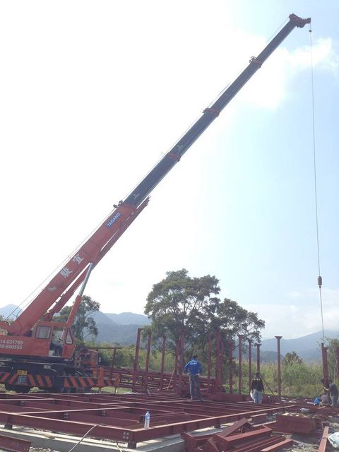

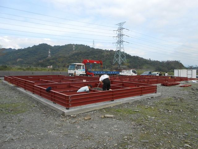

 樓主| 發表於 2015-3-30 15:52:06 | 顯示全部樓層
2015W10 吊樓層地板 疊疊樂無誤。。
