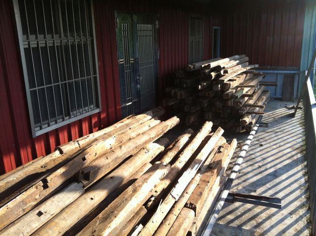

拆屋的舊木樑一批,如何運用是好? 能否給些建議? 能蓋木屋?

alexo 發表於 2015-3-26 17:41
外表是還可以刨除更新
內部就看有無受損
如果蓋個資材室還足夠 也可以順便蓋間毛小孩的別墅
毛小孩給他住我的小木屋,太賊打鼓了..

發表於 2015-3-28 23:16:22 | 顯示全部樓層
不至於一定要金屬探測器這麼專業!
真要做到專業比上不足~
鋸片也沒那麼脆弱,遇到鐵釘只要不是鋼釘都依然削下去!
但只用前還是要大致檢視清楚!
至於隱藏在裏頭的鐵釘,如果真的有,記得在施作的時候做個記號,盡量機具閃過他!
你的木料不多,你可以選擇一個壁面,一個屋頂保暖層(天花板)來使用
其他還是要使用鋼樑柱比較好,簡單來說,就是做裝飾品!!
有杉木有柳安,在不修整木料的程度施作可以有比較大的裝飾使用範圍(面積)
但是真要修整,這木料真的不足以做樑柱使用
