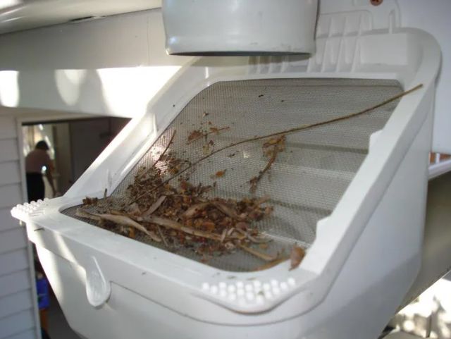

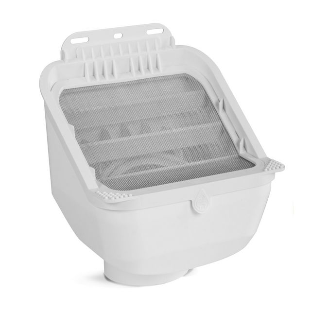

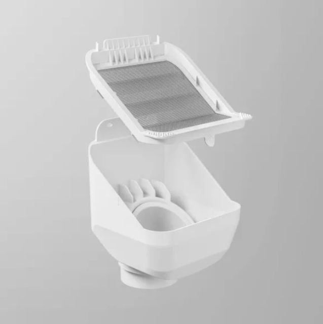

WFF100一來貴二來不容易買 後來改用了替代品
澳洲公司出產的LEAF EATER ADVANCED
構造很簡單 - 把天溝匯集來的雨水從上沖進這個過濾器
濾網本身的斜度可以讓大型的雜質被過濾且沖刷掉 大大降低清理保養的需求
東西不貴 大概一千出頭台幣 國內買不到 但國外容易買 當初託請朋友帶回的
接管的口徑跟台灣的水管也能合
目前使用起來很滿意

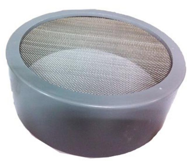

溢水口的部分 我是用水電材料行都買得到的不鏽鋼防蟲網蓋r
以上都是為了不讓樹葉小動物蚊蟲等進入儲水槽內

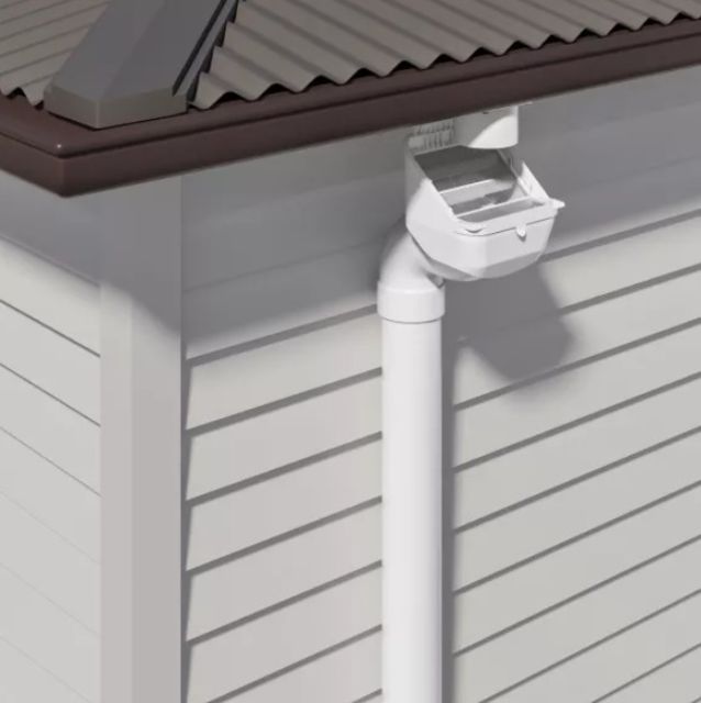

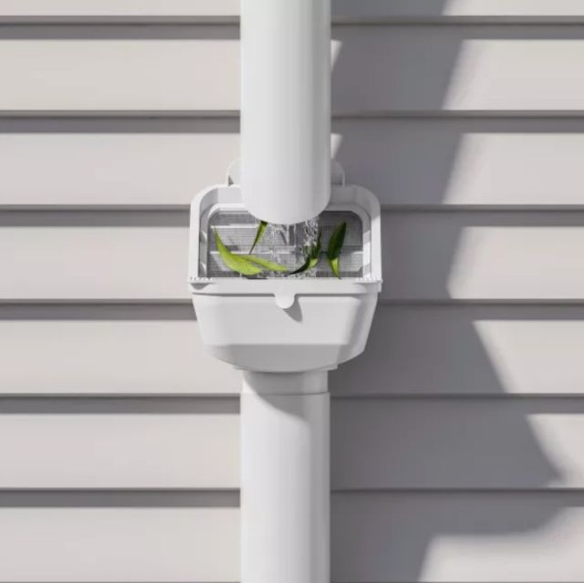

 樓主| 發表於 2026-2-28 23:46:01 | 顯示全部樓層
今天剛好有朋友農舍問到收雨水的事情
要找資料給他 順便這裡報告一下
我裝的澳洲公司出產的 LEAF EATER ADVANCED
透過朋友美國購買
到現在仍正常服役中
雨水用起來也很OK 沒怪味道(刷牙漱口)
照片如下:
